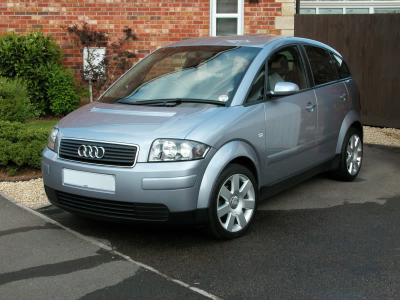

un modèle qui donne bien, ce sont les 16" à 7 batons d'origine TT. C'est un peu plus lourd que les 16" d'A2, mais elles sont un peu plus larges aussi... (donc un pneu de 205 sera mieux mis dessus)
Le je ne voie pas trop les quelles que c'est, faudrait mettre des photos :rolleyes:
Ha oui elle sont sympas celle la, première fois que je les voie :D
Fais attention aux TT que tu croises et tu devrais en voir...
En plus, c'est pas très recherché sur les TT car seulement en 16", donc ça se trouve pas cher :)
c'est ce que j'ai sur la mienne et effectivement c'est un bon compromis confort/ look. Mais la conso a légèrement augmenté aussi, bien que cela reste tout à fait raisonnable. :icon_wink:
