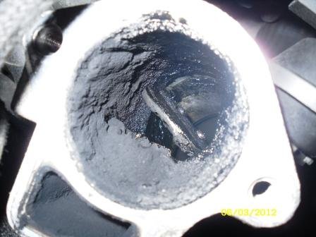

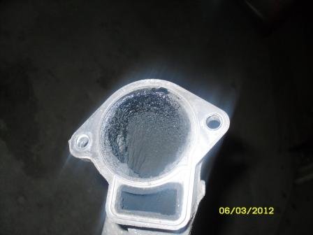

Il existe déjà un tuto, donc je ne fais pas les photos du début à la fin, mais je tenais à vous montrer l'état de l'admission après 219 000km sur mon A4 2.5TDI 150 Tiptronic.

Je suis preneur de conseil pour la suite du nettoyage. L'A4 est au sous sol, je prendrai le temps qu'il faudra je ne suis pas pressé ... J'ai la 2cv pour aller travailler ^^
sur mon vito qui a 356000 kms, je viens de tous nettoyer, d'abord gratter au tournevis puis le reste au nettoyant insert cheminée et pinceau puis rincage a l'eau, ça marche assez bien.

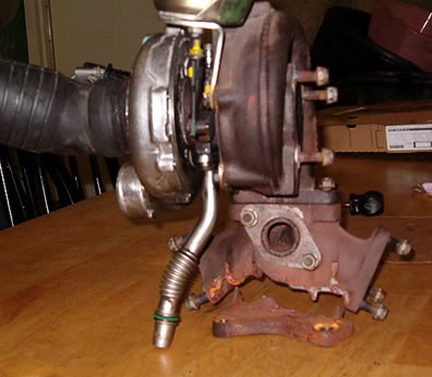

je ne parviens tjr pas à sortir le turbo du moteur !! Tous les écrous sont enlevé. Je vois un tuyau qui descend vers le bas du moteur ... Est-il attaché ? vissé ? ou simplement emboité ?
Je vais finir par regretter ... lol
:coucou:
quand tu parle du tuyau qui part vers le bas, tu parle du retour d'huile ?????
si oui, il me semble qu'il est simplement emboité <_<
bon courage
tient voila certainement une vue de la tuyauterie d'on tu parle
c'est un joint O'ring qui fait l'étanchéité et qui doit te résister !!!
Merci les gars ! J'ai réussi à le sortir ce turbo !!
