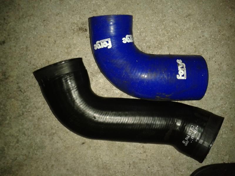

toutefois, j'ai un problème avec la durite de descente de turbo!
Ci dessus le modèle d'origine à coté du modèle forge !
Rien a voir !
J'ai pourtant commandé le bon kit, et je n'ai jamais vu de durite ressemblant à la mienne sur les différents
sites marchands.
Connaissez vous ce problème?

SAlut,
Qu'entends tu par durite de descente de turbo ? Elle est entre quoi et quoi cette durite ?
C est la durite qui part du turbo vers l'intermédiaire qui passe derrière la roue avant droite( en direction de l'échangeur).
La durite d'origine est entourée d'une protection thermique. :coucou:
en fait je viens de comprendre que la durite forge est celle qui sort directement du turbo !
Je viens de vérifier ce midi et j'avais zappé cette durite (bien cachée derrière sa gaine thermique !
C'est bien le bon modèle que j'ai reçu.
Du coup ou est ce que je peux trouver la durite en question?
