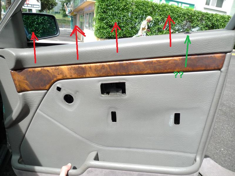

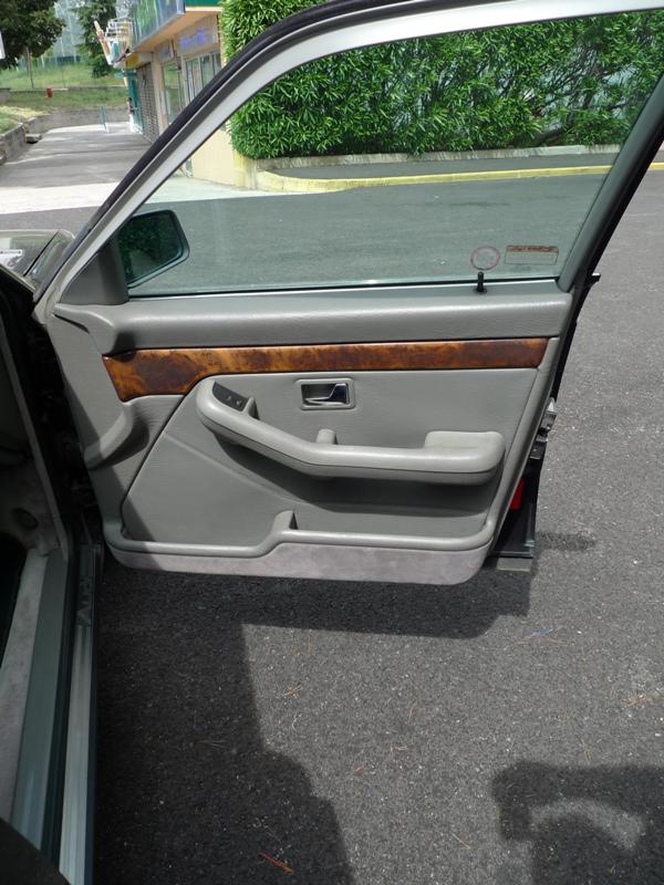

Alors pour commencer il faut : une portière :
Notez au passage qu'il faut qu'elle soit "ouverte" ( je dis ça car je vais avoir à démonter une portière de ma 205 parce que justement .. elle ne s'ouvre pas ) .

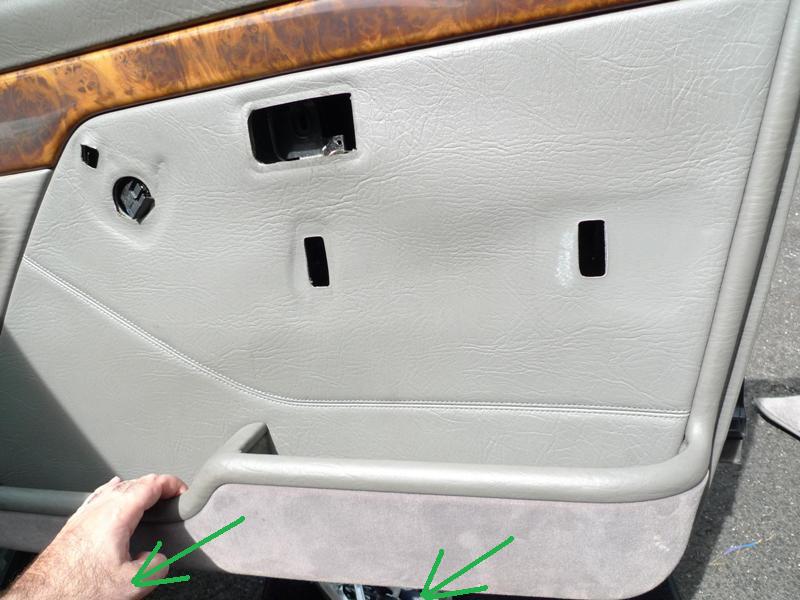

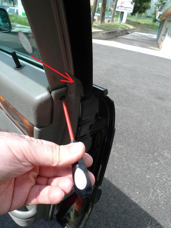

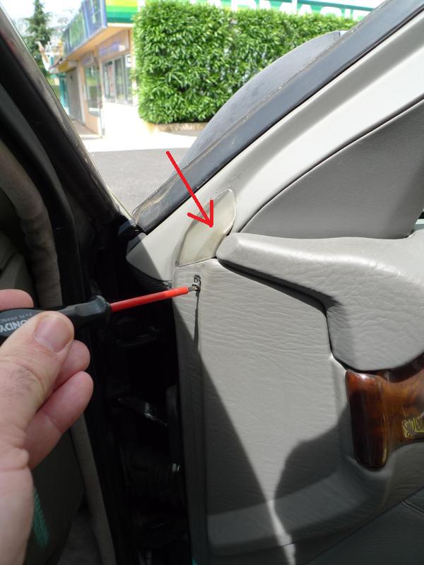

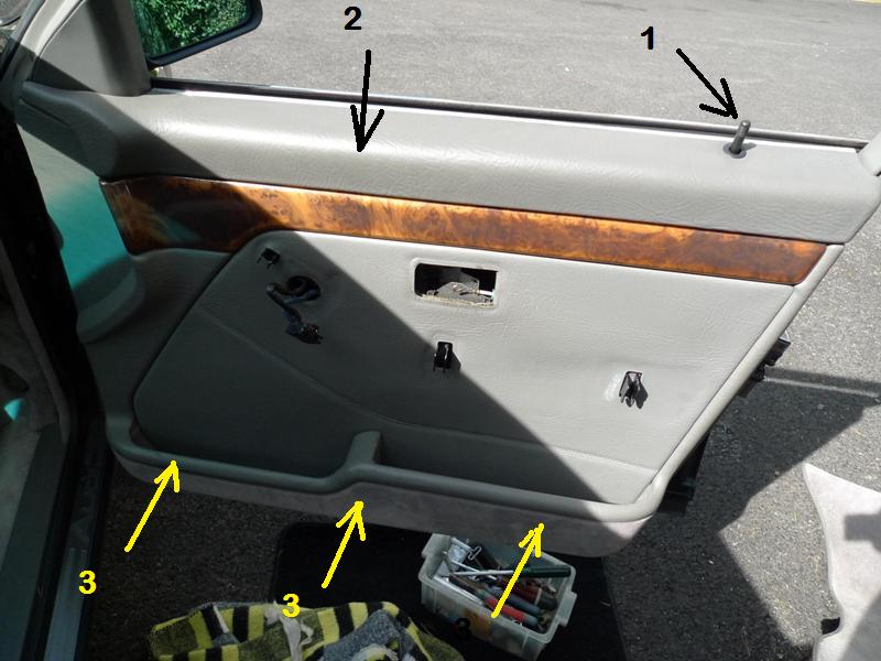

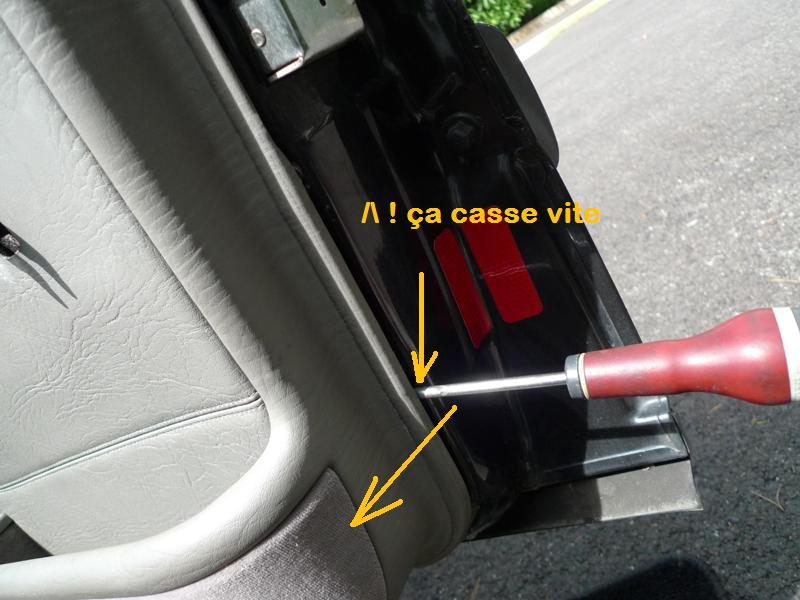

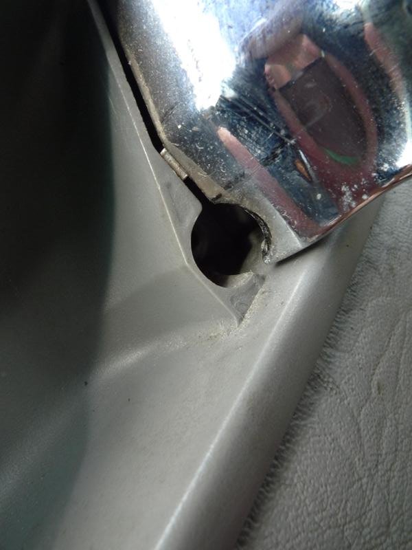

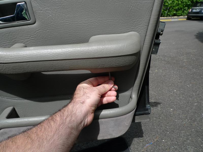

Ensuite , comme disait theau , on a 2 petites vis :
et

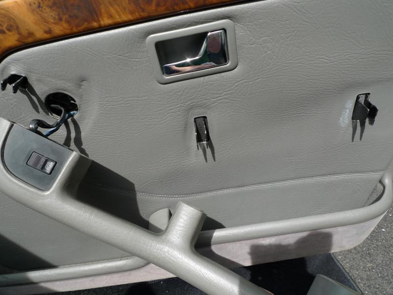

Vous aurez remarqué qu'il y a 2 caoutchouc souples "anti-bruits" qui vont se casser car trop vieux , faites délicatement et recollez-les avec une goutte de silicone au remontage sinon , vous aurez pas mal de petit bruit latéral
Mettez pas trop de colle , de manière à pouvoir les re-démonter une prochaine fois ...

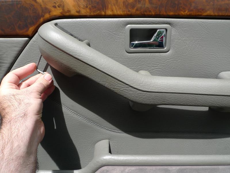

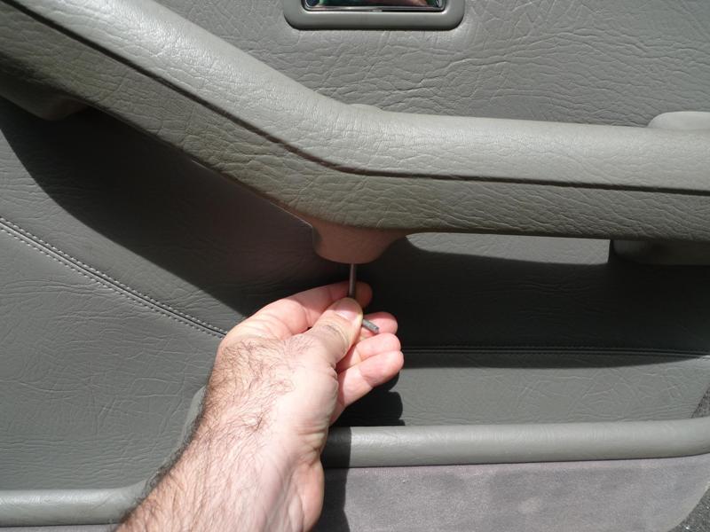

Ensuite , la clé de IKEA pour monter les meubles , elle va nickel pour défaire les 3 vis qui maintiennent la poignée de porte .
Il y a 7.5 tours ( 15 demi-tours .. c'est important au remontage , car on se rends compte au bout de 16 demi-tours que la vis à pas pris ... )
Ensuite on tire vers soi , un peu vers le haut et ..

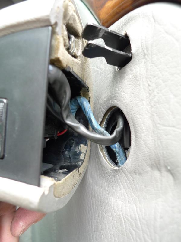

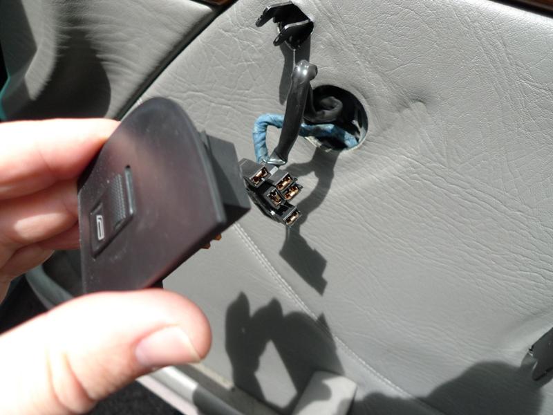

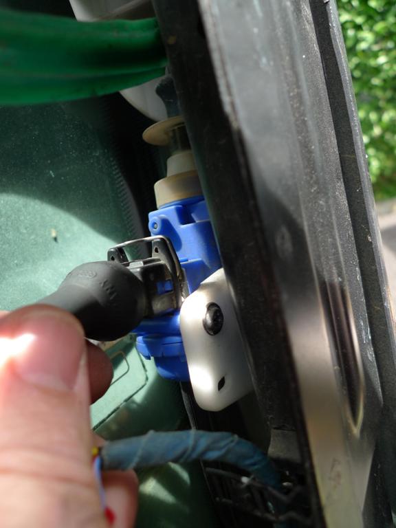

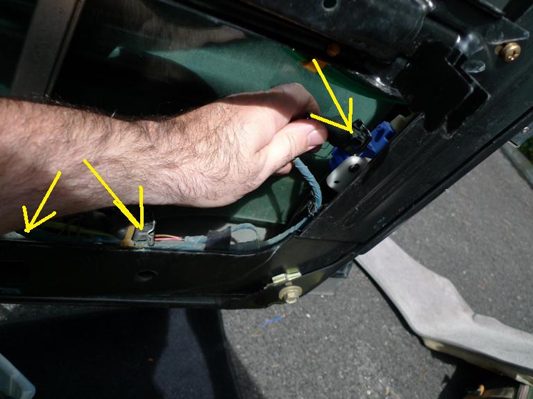

Après on tire DELICATEMENT sur les connecteurs des organes électriques ( ne tirez pas trop sur le câblage côté intérieur ) :
Bon sur cette photo c'est facile , mais sur la portière conducteur avec le réglage des vitres électriques , le verrouillage arrière , la commande des lèves vitres des 4 portières , et si vous aviez comme moi le réglage des sièges , c'est assez le bazar ..
Notez dans ce cas l'affectation des connecteurs des vitres sinon .. jamais vous remontez car les fils ne vont pas se ranger dans le peu de place disponible dans la poignée !!

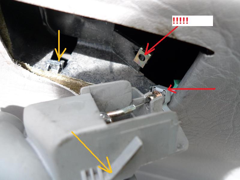

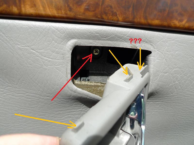

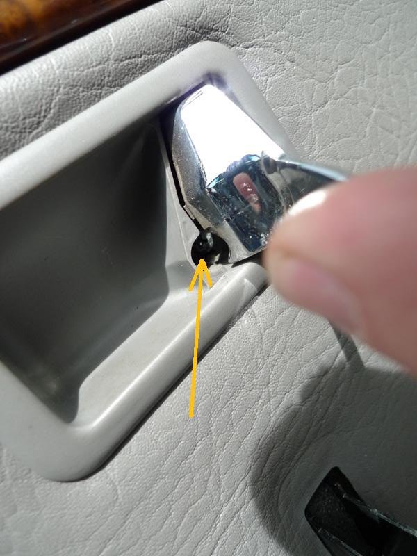

Vous avez une petite vis ( qu'on verra plus tard .. car là , elle était tombée au fond de la portière .. ) cachée dans le trou lorsqu'on tire la "gâchette" ( il faut un cruci-moyen ) :
Ce qui vous permet de sortit en un clin d'oeil la gâchette :
Et de découvrir 2 ou 3 choses :
1 ) il y a une grosse vis derrière la gâchette ... bon ça c'est facile ..
2 ) qu'il y a des nervures "complexes" sur le plastique de la gâchette , et que bien que c'est sorti tout seul , vous allez en baver pour la remettre

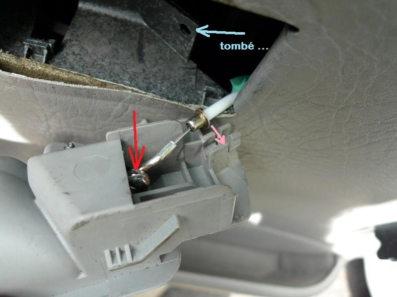

3 ) et que sans doute , si c'est pas la vis qui tient la gâchette qui s'est planquée derrière la garniture , c'est son clips "pas de vis" qui s'est barré en bas de la portière .. à ce moment là , la question qui se pose c'est comment va pouvoir tenir la gâchette sans cette vis ...
On aperçoit sur cette photo le clips en train de se barer :
Rien que pour ce clips , je ne démonte pas la portière de ma seconde V8 ...

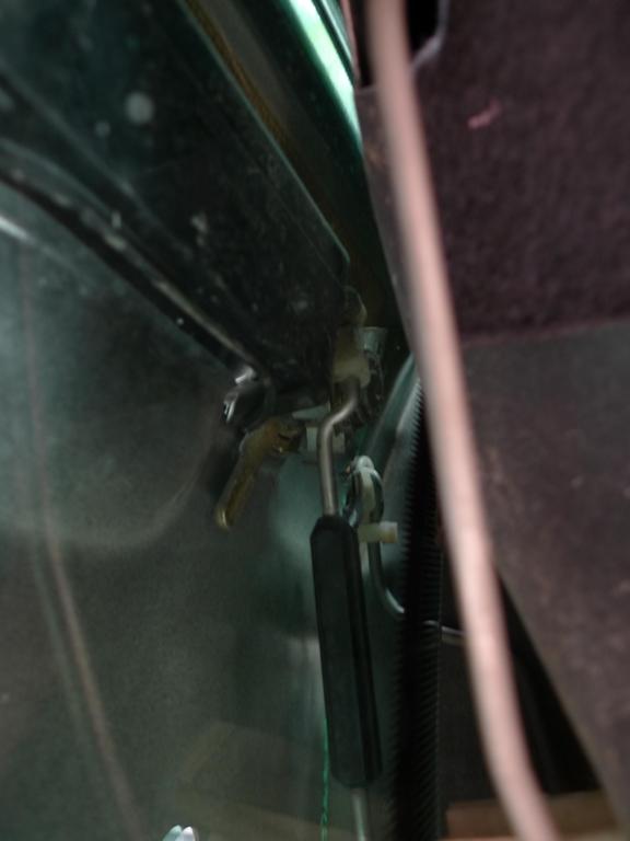

Sur la photo d'avant , vous avez vu le câble qui, permet l'ouverture de la portière , notez bien ou il est placé et ou est monté le clips qui le maintien ainsi que SON SENS car il en a un ..
Ensuite vous le faite sauter et on s eretrouve comme ça :
Notez que il y a juste un crochet au bout du câble , il s'enlève tout seul mais .. à cet instant retrouvez-vous très fort dans un intense moment de solitude pour vous dire comment vous allez pouvoir le remettre sachant que vous pourrez pas placer la main derrière au remontage et que c'est très court ...

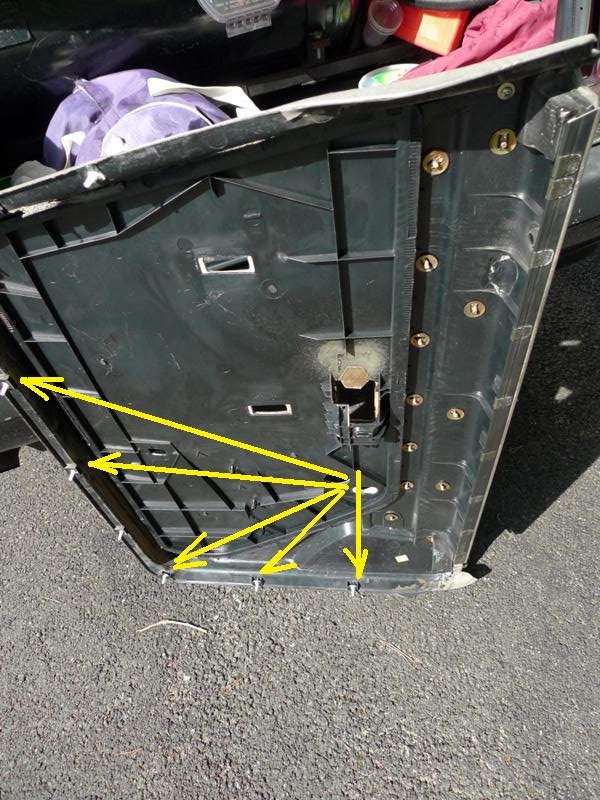

Le plus dur étant fait , il faut faire levier sur tout le bas tranquillement pour déclipser les clips en plastique dont la moitié vont casser .. et qu'après faudra remonter tous d'un coup les uns après les autres .. :
Après c'est bon si ça bascule de l'avant vers l'arrière :
Après il suffit simplement de la sortir par le haut , c'est juste la quéquette de fermeture intérieur de la portière qu'il faut passer .

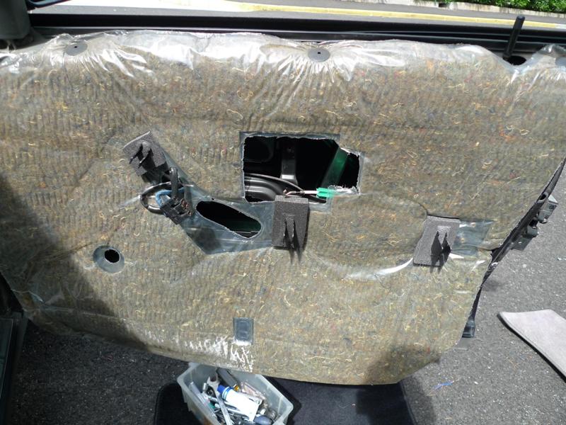

Alors qu'on pense que c'est fini .. ben il en reste encore pas mal :

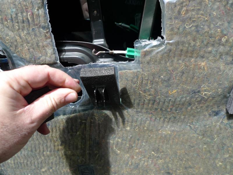

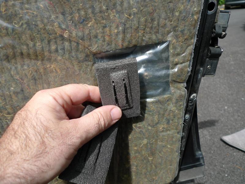

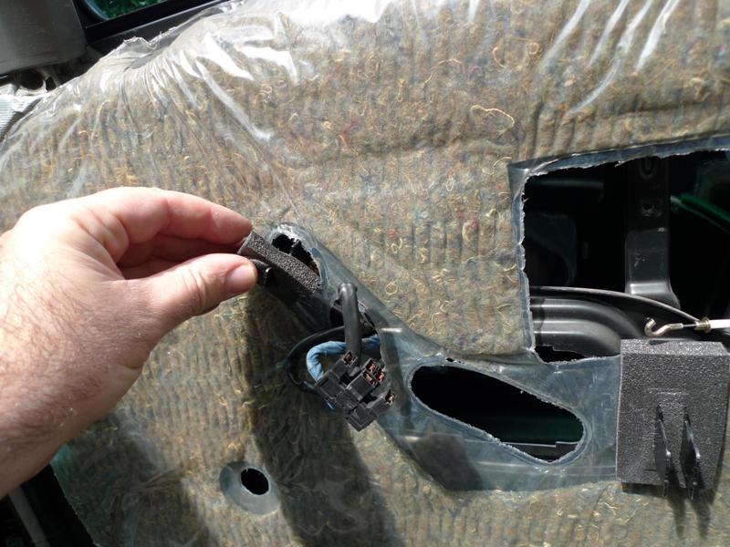

ça se trouve chez vous la "laine" est mouillée et moisie en bas , je n'ai pas eu cette malchance , car ça colle de partout ..
Il y a quelques "mousses" qui empêchent l'air froid de rentrer par la poignée :
J'avais oublié d'en remettre une .. je m'en suis vite rendu compte l'hiver ..
La "laine" avec son film plastique est pas mal coincée , j'ai même pas tenté de l'enlever , je l'ai soulevée comme un drap.
Sur ma 1ere V8 , pour démonter plus loin , fallait le chalumeau , la partie externe de la portière et le cadre sont soudés ensemble , ça passe juste juste pour le mécanisme de lève vitre , mais il était impossible d'aller changer le barillet de serrure ...
Une fois qu'on soulève la tite "laine" on se rends compte qu'il y a encore pas mal de câblage :
La centralisation avec un peu d'air comprimé please :
Je me demande comment tout ça peut aussi bien "encore" fonctionner au bout de 20 ans passés ..
La barillet et le système d'ouverture de la portière ..

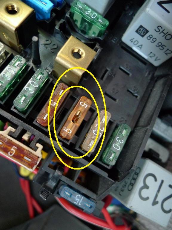

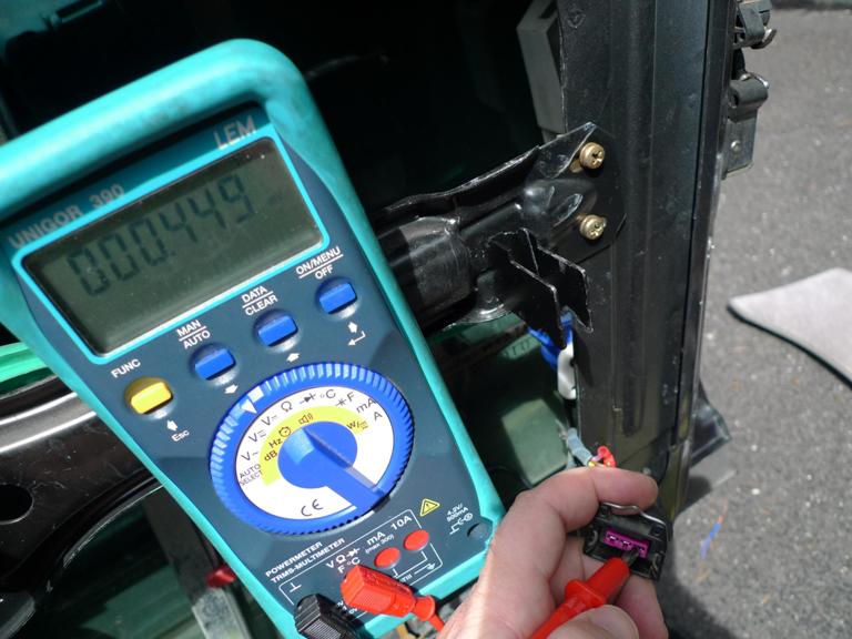

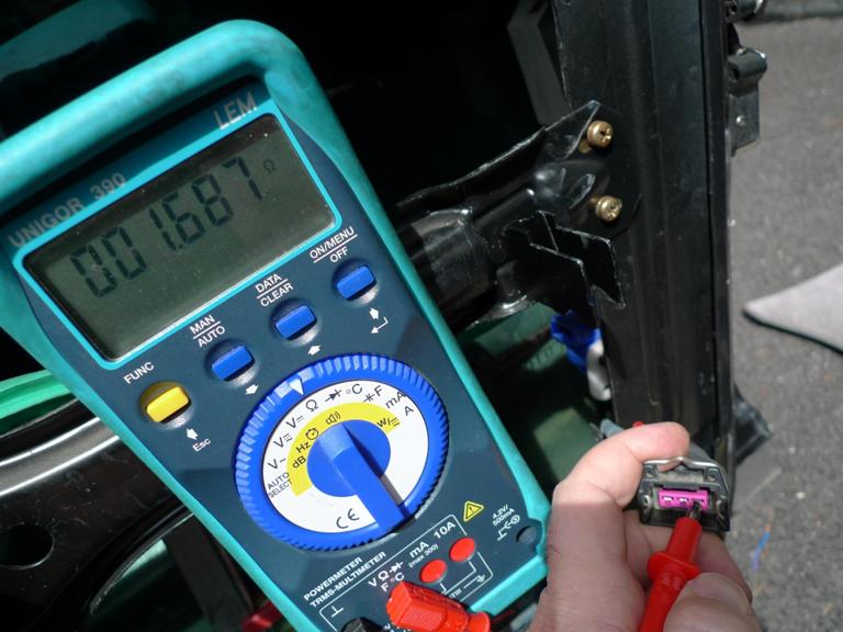

ATTENTION , il y a du courant partout même tout coupé et tout le temps !!
Perso , ça m'avait bien arrangé lors du montage d'une télécommande .. mais .. si besoin , le fusible c'est celui là :
Car on a vite fait une bêtise ...

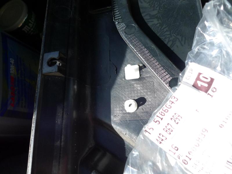

On s'assure d'avoir une douzaine de clips tout neufs :
Au début , on les remets que là ou ils sont cassés , puis .. on en remets partout , car une autre partie se casse au remontage , pour ma part , j'ai du taper à chaque fois "très fort" pour qu'ils rentrent !!
Notez la référence..

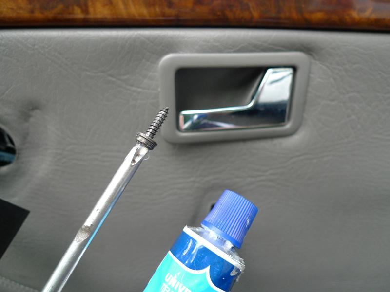

Bon , là , mon astuce : 1/2H avant , j'ai collé la vis au bout du tournevis :
Attention , le clips de cette vis à tendance à se barer facilement , je l'avais aussi collé , une fois il était tombé au remontage , on est pas joyeux à ce moment là , et si on ne remets pas cette vis , vous allez vous rendre compte que le système vous vient en main sans forcer ..
