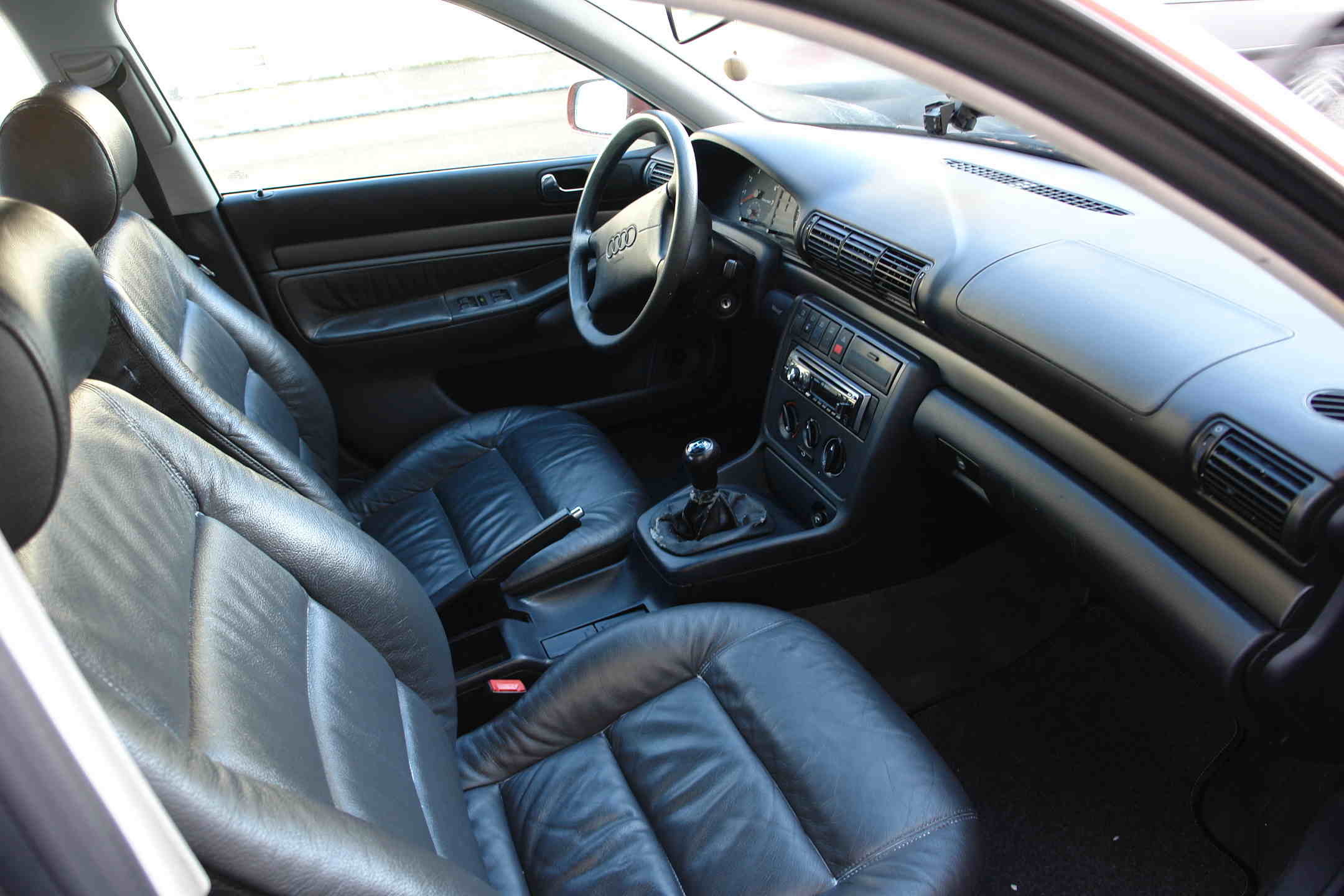

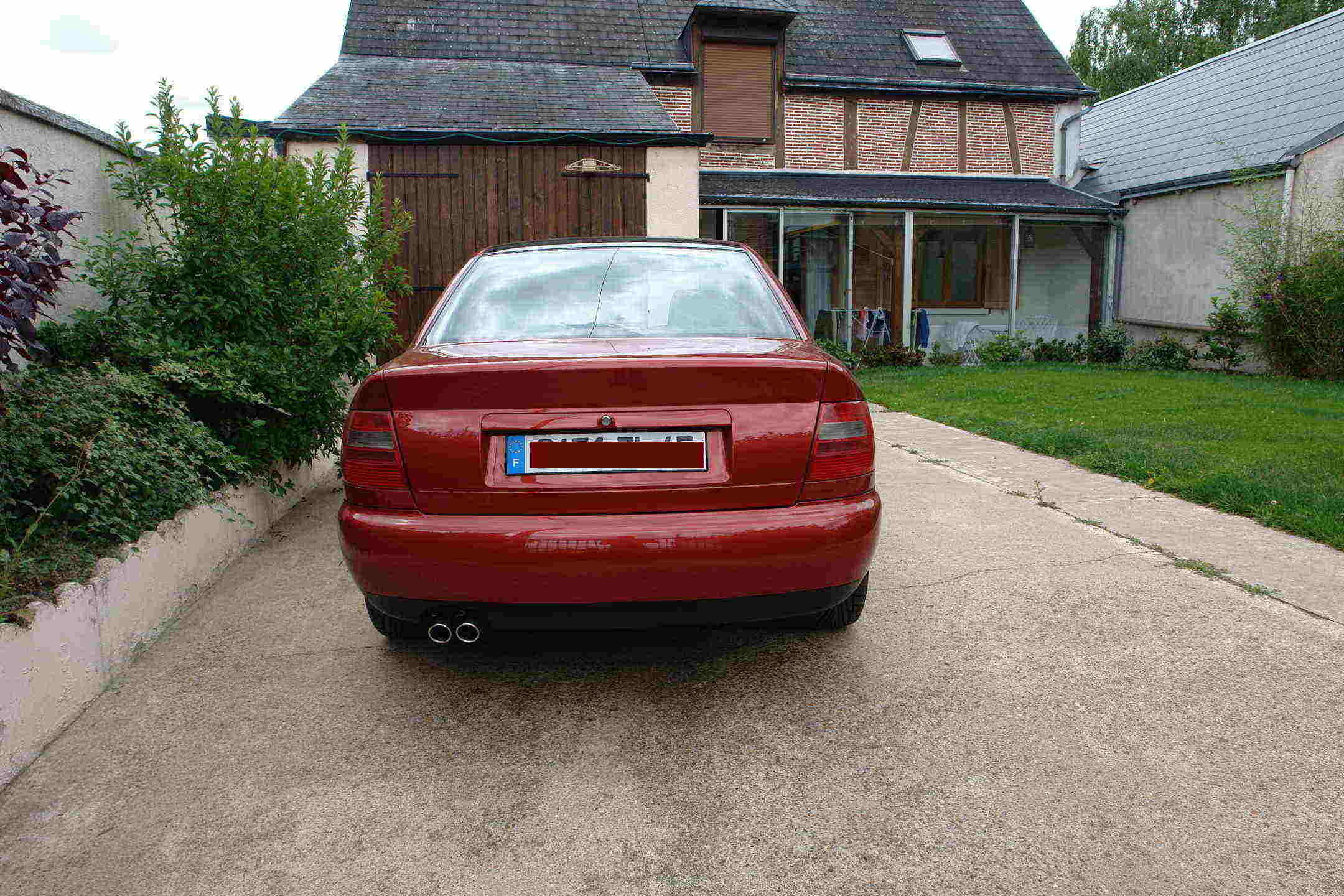

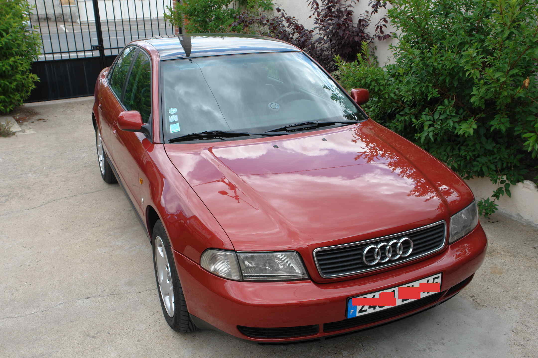

Je ferai sous peu une présentation de mon audi a4 1.8T acheté il y a 3 ans. Des choses sympas qui pourront vous interesser (montage interieur cuir complet et depuis 3 jours une peinture neuve avec pavillon noir) , enfin présentation sous peu.

et enfin que le pavillon.
le noir brillant dynamise la ligne et dans ces deux couleur, c est la seule je pense et j espere
j aime la personnalisation mais pas le tuning. c'est souvent long de retrouver des pieces audi d origine mais le résultat est incomparable.
quand j ai acheté cette voiture à un couple de ptis vieux (1ere main), elle n avait rien a voir avec aujourd hui (intérieur tissus, roues toles 15 pouces, peinture et carrosseries avec nombreux accrocs...). acheté donc à 74 000 km.

En effet c'est bien la première b5 que je vois de cette couleur! C'est original mais tu me l'aurais dis sans me la montrer j'aurais eu un peu peur mais là ça lui va très bien. T'as payé combien pour une peinture intégrale parce que j'ai des rayures un peu partout mais les prix en peinture sont exorbitants donc vu la valeur de la voiture ça m'embête! Sinon j'adhère complètement aux jantes (j'ai les mêmes :bigsmile: ) et si j'ai assez de sous du cuir me ferait également du bien ! Mais avant ça j'ai également prévu de monter un kit et je pensais à celui là plutôt bien côté donc si tu y arrives, tu pourrais me faire tout pleins de photos de ce qui se branche où! Au passage, tu vas refaire tailler ta clé mais ça ne marchera pas avec l'antidémarrage tu vas faire comment? Deux clés?

pour le prix, ca a éé officieux. j avais un coté a refaire suite à sinistre (j etais pas en tort)couvert par assurance et vu que la voiture était en partie préparé je me suis arrangé à 1000€ mais pas par chèque...
d origine elle etait sur des tons plus orange.

pour les sorties chromés, 20€ pièces à norauto. j avais pas envie du silencieux qui hurle à 3000 tours.
