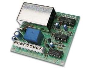

C'est normal ça ne marche pas non plus avec la nouvelle génération (depuis 2002/2003) chez BFT, FAAC ou CAME, le codage des émetteurs fonctionne en rolling code (KeeLoq) chose que le homelink de chez Audi ne peut faire, en général faut passer par un appareil de transition entre le homelink de l'auto et le récépteur de la marque, le lien de Ptisik est un de ces appareils :bien:
Enfin tous sa pour pouvoir ouvrir ça porte de garage avec une option (à combien d'ailleurs ???) alors qu'une simple télécommande 4 fonctions (env. 35/40€) de la marque de la motoristion fera le même effet........
