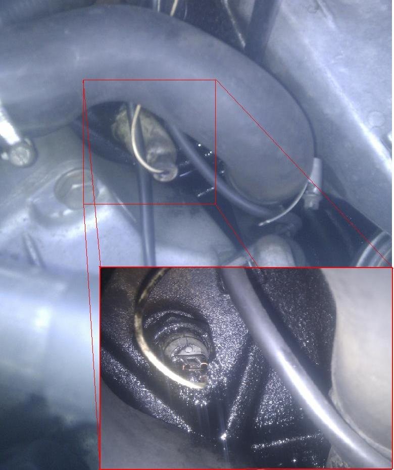

Suite au démontage de ma vanne EGR pour vérifier son état d’encrassement, j’ai repéré deux petites anomalies qui sont situées ici et là.
Les voici prisent en flag !

Pour ma part il me semble que c’est le contacteur de pression d’huile (9) à changer, ou au moins le joint. Vu le prix je peux tout changer, j’ai trouvé que cette ref : http://www.oscaro.com/pressostat-d-huile-febi-bilstein-08485-187284-805-p
Vous pouvez me confirmer ?

pour ta sonde de pression, attention, il y en a 2, tarées à des seuils différents. Si elle fonctionne, je m'embêterai pas et ne changerai que le joint :bien:
pour la durite, ben réemboite là :bigthumbup:
ca doit être un espèce de reniflard

Burny, tu parles de sondes de pression d'huile?ou se situent elles stp?j'en ai changé deja une sur le bloc coté pompe a vide, mais la 2 eme?
Merci!!
elles sont toutes les 2 du coté de la pompe a vide, quasiment une au dessus de l'autre, a 10cm de distance.
Si tu as le mano de pression d'huile (grosse capsule), le 2eme pressostat d'huile est intégré a ce mano (d'où les 2 fils qui sont reliés dessus)
