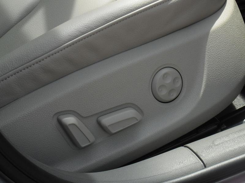

je possede une audi a4 v6 2.5 tdi sline de 2004
ayant l option sieges cuir complet avec reglage electrique de l assise et dossier ainsi que l appui lombaires .
mon probleme est que le systeme pour gonfler ou degongler l appui lombaire est en panne ...
par contre je peux le monter ou descendre le long du dos .
je fais appel aux personnes ayant ce probleme et pouvant m aider a le resoudre.
merci :)
Salut SLINE16, il faut que tu enleve la partie arriere du siege(la ou il y a le filet), fait le avec une spatule. Tu pourra voir le systeme d'appui lombaire, souvent c'est un des guide en metal qui casse. Moi c'est ce qui c passer donc je l'ai ressouder. En esperant que sa t'aide
