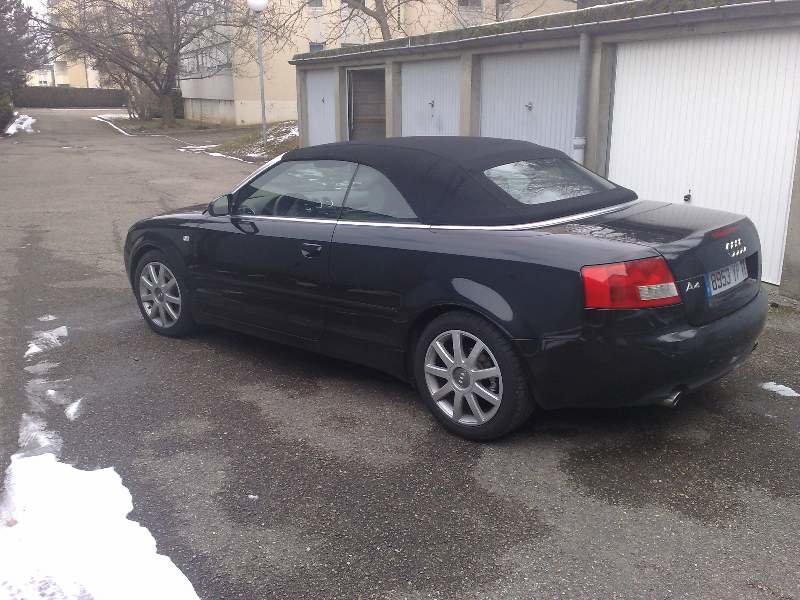

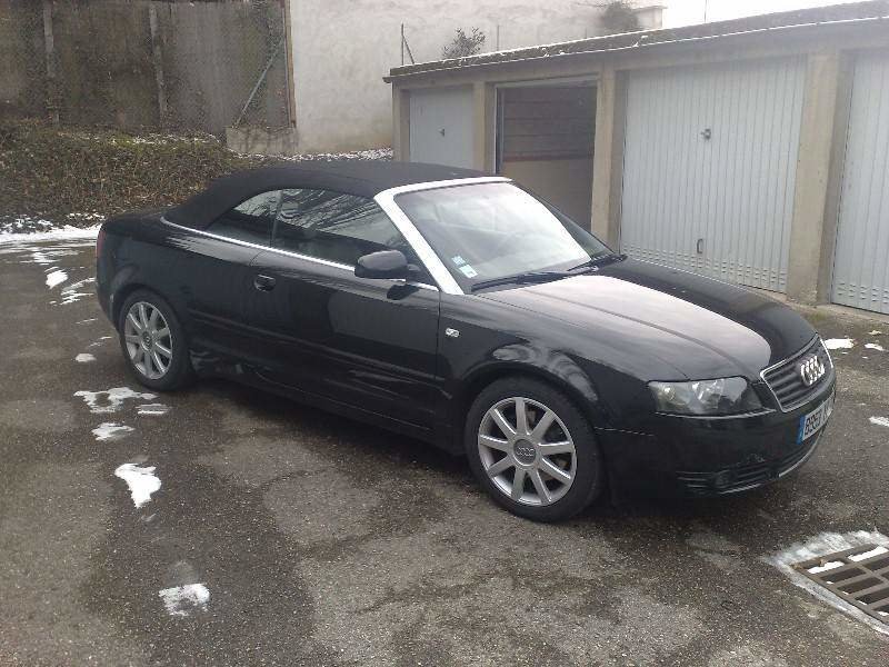

:coucou: Bonjour à tous, je m'appel florent, j'habite en saone et loire avec en ce moment un froid de canard. Voici mon audi A4 cabriolet 2.4 V6 170cv de 2002, 105000 km, jantes en 17'' sline, RNSE et état interieur et exterieur en bon etat. De plus si vous voulez que je vous aide à trouver des références de pièces mécaniques pour vos voitures (Audi et autre marques) n'hésiter pas. A bientot :bien:
