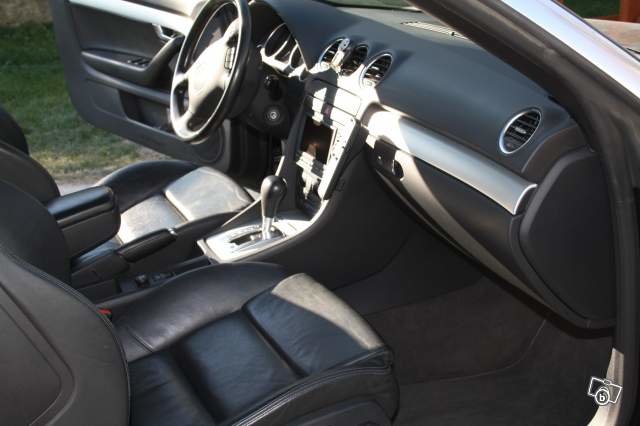

bonjour je possede une a4 cabriolet s-line v6 2.5 tdi multitronic avec une sellerie cuir complet electrique mon systeme d appui lombaire fonctionne de haut en bas mais pas pour gonfler ou degonfler a l aide de la touche ronde je me suis penche sous le siege afin de regarder au niveau connectiques mais rien de debranche merci de m apporter des renseignements afin de reparer cette defaillance ...

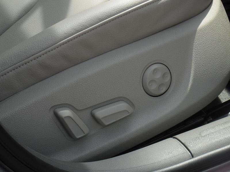

bonjour j ai un probleme avec le fonctionnement de l appui lombaire cote conducteur a l aide du bouton rond avec 4 empreintes rondes et creuses situe en bas a gauche du siege . attachment=45273:PICT03811.jpg] il fonctionne en vertical c est a dire que je peux le monter et le descendre mais impossible de le degonfler j ai bien regarde en dessous du siege les connectiques mais en vain ... rien me parait debranche . merci de m apporter vos connaissances sur ce probleme . voici mes sieges : .[
