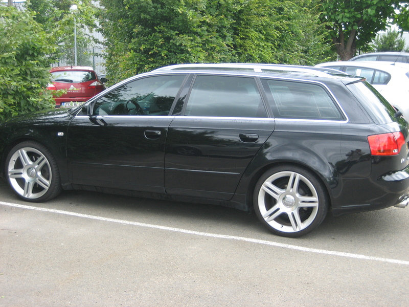

Voici une photo de ma voiture avec le chassis Sport :
Voila ce que çà donne avec du 19" ;)
(coef 1.117)
Pour moi y a pas photo !
Ah ouai, tout de suite, ça en jette !! Pas trop besoin de rabaisser si ça donne ça ! Ca me conviendrait !
(coef 1.117)

Oui je fais un peu de 'toshop, çà ne me gène pas d'en faire qq'unes de voitures, mais il faut que les photos voitures/jantes soient bonnes à la base.

Ok, sur l'image, on est d'accord, c'est donc ce que ça donnerai sans le rabaissement ?

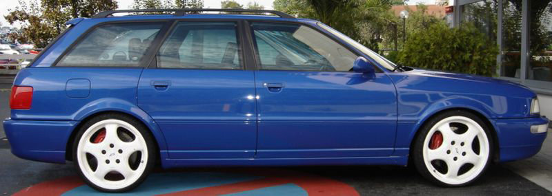

Tu vois mon auto en signature, ben j'aimerais exactement les mêmes jantes, mais de 17 à 19
en remplaçant les 5 trous à la bonne place, de même pour le trou de centrage...
Je rêve toujours de trouver un fabricant capable de me les fabriquer!!! :bigthumbup:

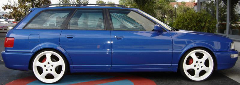

T'es gentil phoenix-dr mais travailler sur un post-it c'est pas évident :blush:
Donne moi la même photo en HR et je te fais çà ;)
Bien entendu, j'indiquais juste sur quoi je voulais travailler et je pense qu'une image de côté de ce genre devait aller!
Mieux comme-ça?
Modifié par phoenix-dr
Mieux comme-ça?
Non elle est pas terrible, un peu trop petite !
M'enfin çà donnerait çà ... on dirait du 25" :bigsmile:
Tu ne l'as pas modifié en 19 mais en 20 là! :P
Sinon, tu n'as pas "zoomé" le dessin des jantes
comme j'aimerais qu'un fabricant me les fasse
mais tu as gardé le centre tout en rallongeant les branches...
J'avais pas compris ta demande en fait.
Pourtant je t'assure que c'est du 19", j'ai appliqué 118% !
(euh ... c'est bien du 17 d'origine ? :unsure: )

Tu vois la jante, je voudrais un zoom de la jante sans aucune modification du dessin
puis, une fois le zoom réalisé, juste replacé les trous d'origine à la bonne place...
J'aimerais bien les faire faire par ce genre de fabricant
http://forums.audipassion.com/topic/110136-jantes-exclusives-forgees-21-pouces-pour-rs5/
:malelovies:
Bon voilà, je m'étais effectivement planté dans mon rapport :unsure: :unsure: :unsure:
Dessin respecté ;)
Dessin respecté ;)
ça le fait bien comme-ça, ça me conforte dans mon idée...
