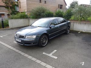

Bonjour à tous,
heureux possésseur d'une A8 L de 2004, en 4.0 TDI, je rencontre quelques soucis avec mon auto :
1. Problème motorisation écran MMI : ça j'ai trouvé sur le forum
2. J'ai des grésillements dans les HP lorsque j'écoute des CD, grésillement qui disparraissent après 1h de route, chez audi ils n'ont pas trouver le problème, quelqu'un peut m'aider ?
3. Lorsque je manoeuvre sur un parking la DA fait énormément de bruit, j'ai voulu regarder le niveau mais c'est une DA électrique apparement, help ?
Voilà en gros les derniers soucis non résolus après avoir du changer les 2 calculateurs d'injection !!!
Ci-jointe une petite photo
Merci par avance
Guillaume
