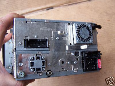

Le poste simple din qui a été remplacé est le même que celui qui est en photo ci-dessus!
Pour la prise fakra, es-tu sûr car il y a bien deux prises derrière le GPS pour la radio il me semble?
Sur le même alignement que l'iso à 3cm vers la droite.

J'ai branché l'iso en bas à gauche mais aucune radio ne fonctionne.
Je me suis renseigné auprès d'une boutique d'hi-fi embarquée qui m'a indiqué que l'iso devait être doublée d'une fakra!
Donc pour moi la prise fakra mâle est celle qui se situe à droite du petit ventilateur, lui-même à droite de l'iso.
Si le professionnel m'a raconté des sottises, ce qui est fort possible, où puis-je trouver un amplificateur pour enfin pouvoir écouter nostalgie (LOL)!
ce n est pas un prise fakra mais plutot wiclik d'apres kufatec.De ( appelé aussi prise diversity )
