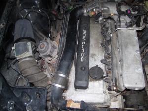

Bonsoir,voila je poséde une caisse d'une audi ur quattro avec un moteur de s2 sa fait 5 ans quelle a pas démarer je voudrais faire une mise en route mais j'ai pas d'allumage a la téte de delco si quelqu'un pourais me renseigner sa serer trés gentil car je ne conai pas trop le modéle merci bcp

et bien j'ai pas trop compris tu as un 5 cylindres de la S2 mais ya deux moteurs celui avec la distribution mécanique de l'allumage le 3B et l'autre le ABY qui n'en a pas
balance une photo on serait certain de ton montage .

bonsoir,c'est une caisse d'une ur quattro de 1982 avec un moteur d'une audi S2 de 1992 c'est pas moi qui es fait le montage le moteur tourne au démareur mais pas d'allumge qui arrive aux bougies je suis novice dans la mécanique

tu as bien un 3B

bonjour,oui ya environ 5 ans il tourner dans l'auto faudrait peut étre que je change la bobine ainsi que la téte de delco?

Ok donc oui test ton allumage au niveau de la bobine haute tesnsion tu as vérifié si un arc électrique
si rien faut tester déjà tes fusible voir si ils sont bon car souvent avec le stockage ils perdent leur propriété conductrice a cause de l'oxydation. :coucou:
salut,oui j'ai ésaiyer avec le fil de bougie a la bobine ya pas eu d'étincelle aux niveaux des fusibles c plus compliqué car le tableau de bord a était modifier je metrai une photo par contre au niveau du boitier au compartiment moteur ou ya les fusible plus les relais a pas lair modifier c un peu compliquer. par contre pour enlever le doigt d'allumage ya t'il une astuce car j'y suis pas arriver merci
