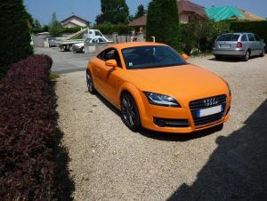

Pour ma part chez moi ça donne ça:
L'effet est visible de jour mais ressort plus la nuit. Je te conseil si tu as des Xénons de passer en 6000K car la différence de teinte avec les feux d'origine est trop visible par rapport à la bande leds qui est vraiment blanche. J'ai viré aussi les feux de jour DRL qui étaient jaunes et inutiles à mon gout. Pour pas avoir d'erreur ODB je les ai simplement démontés et je les ais laissés branchés mais à l'interieur du phare.
