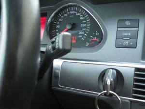

Merci pour vos réponses. J'ai bien pris note du petit bouton en bout de comodo d'essui-glaces. Seulement voilà, sur la mienne, il n'y a pas de bouton en bout de comodo d'essui-glaces ^^. La preuve en images avec des photos prises aujourd'hui :
Tout d'abord, une photo du problème :
Ensuite, le comodo d'essui glaces, j'ai beau le regarder sous tous les angles mais il n'y a pas de bouton :
Pour les menu Setup/Car du MMI, je les avais déjà parcouru et re-parcouru mais il n'y a rien qui permettrait de changer ça :(... De même, j'ai essayé toutes les commandes du volant, tableau de bord...
Bref, quelqu'un a t-il une A6 C6 avec comodo d'essui-glaces sans petit bouton au bout :D ?

Bon...j'apprends....nous n'avons pas tous ce bouton+le bouton reset en bout et en dessous du comodo sur nos A6....OPTIONS LIES AU MMI/GPS !? tu dois avoir un écran MMI monochrome...mets quelques photos de l'extérieur et de l'intérieur de tn A6, tu pourras avoir des infos plus rapidement.
Quant à l'ODB2, il m'a l'air vachement simpliste...sur le mien, y a de la couleur, plus d'infos,....lié peut-être au MMI qui ne doit pas être couleur ! pas de GPS ?!

donc je reviens de mon audi, et j'ai bien le petit bouton sur le commodo lave glaçe, qui me permet de varier les différentes infos, pour verifier si tu équipé comme moi, sur la console du mmi, tapes sur car, et selectionne la ligne "combiné"
