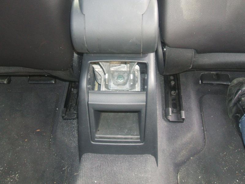

Commencer par démonter le cendrier et ensuite le vide poche arrière
Donc on accede à la partie fixation de l'accoudoir

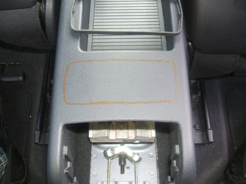

Ensuite sur l'accoudoir récupéré le joint d'embase qui va servir de gabarit pour le trou
Positionner le joint bien centrer sur la console
A l'aide d'un stylo faite le tour du joint,c'est le trou qui sera à percer
Si vous le faite a la scie à métaux comme moi percer des trous ⌀10mm a chaque extrémité pour pouvoir passer la scie a travers sinon passer directement autour si vous avez une Dremel
Voici donc notre trou ou l'on va y mettre l'accoudoir,pensez a passer un coup de lime juste pour enlever les bavures de plastique

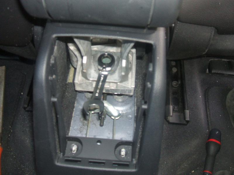

Maintenant vous pouvez mettre l'accoudoir en ayant pas oublier d'y remettre le joint d'embase,il doit bien être mis dans son logement sinon il risque d'être de travers et mettez votre vis ⌀13
Serrez la vis en maintenant l'accoudoir en ligne bien droit
Vous pouvez a présent remonter le vide poche et le cendrier
Et voici le résultat obtenu après un bon coup d'aspirateur et de nettoyant cuir pour l'accoudoir :P
