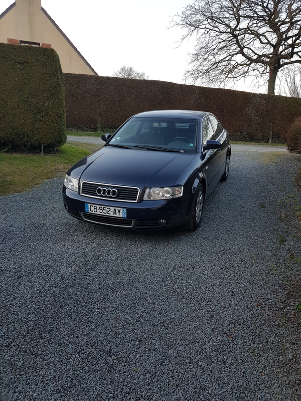

Petite photo de Normandie, le voyage depuis Bordeaux a ete un plaisir, elle se comporte vraiment bien, apres je me suis aperçu que j'avais malheureusement moins de place que dans la passat :-) Le matelas rentrait a peine dans le coffre! Dur :-) -
