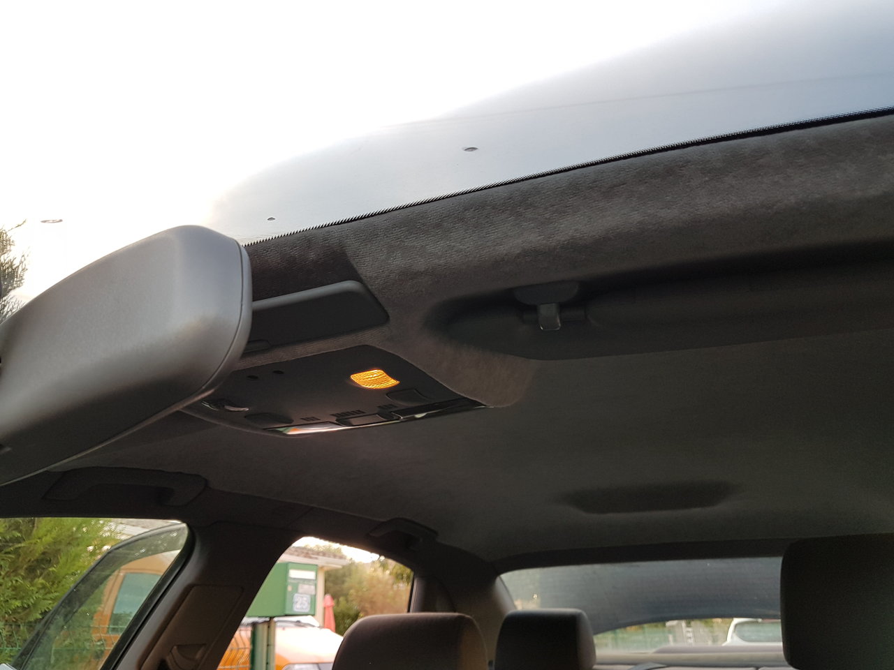

Voilà ciel de toit posé. Deux erreurs cependant, une petite faute de coupe au niveau du luminaire arriere, et la poignée passager qui est mal detourée, le tissu etant trop rigide pour les petites courbes. 2 heures pour remonter tout ça, solo, un mort dans le remontage, la griffe pour le pare soleil passager cassé au démontage. Je vais en recommander une. Je dirais 17/20 pour le resultat, a voir la durée dans le temps. Bilan materiel/temps : 40€ tissus 24 € colle neoprene liquide Env 2€ le pinceau pour appliquer la colle. Total = 66€ environs et 7 heures de travail avec un peu d'aide eventuellement. -

Bonjour sylvain, le nettoyage est le plus dur (environs trois heures au total), le collage entre la mise en place, le collage, le détourage et après la coupe des surplus sur les bords, j'ai mis deux heures environs a deux personnes. Je pense que pour gagner du temps le choix du tissu est primordial. -

Mise en place du tissus terminee, maintenant 24h de sechage minimum, heureusement madame m'as aidee car pas evident. Le tissus est extensible donc ça va mais au niveau des poignees compliqué de coller les détails. -

Bonjour, Entre vendredi et aujourd'hui, nettoyage du ciel de toit, là je laisse secher, je n'ai pas pu nettoyer plus que ça malheureusement je crois que j'ai fais une betise en nettoyant en premier au couteau a enduit et en chauffant la mousse avec un decapeur thermique. J'ai bien rattrapé avec de l'acétone et du diluant cellulosique, mais des zones que je n'arrive pas a frotter fort résistent. Pour la suite, colle liquide neoprene sader, pinceaux, brosses dès que ce sera bien sec. -

Mini tuto pour enlever le ciel de toit sur berline : 1 - Enlever pare soleil (passer doucement un petit tournevis fin plat pour ôter le cache avant de pouvoir démonter le crochet) et poignées (vis Torx) 2 - Ouvrir les luminaires centraux, devisez (2 vis cruciformes) , débranchez bien tout. 3 - Défaire habillage arrière central, puis deux vis des "baguettes" latérales. 4 - Au niveau des portières avants, ôtez le cache "airbag" et devisez la vis cachée, des deux cotés. 5 - Dé-clipsez les habillages latéraux, ne démontez pas forcement entièrement ces derniers. 6 - Baissez les sièges avant a fond vers la banquette arrière, descendez le ciel de toit. 7 - Enlevez le cheminement des câbles 8 - Dehors coté passager, glissez l'angle coté conducteur du ciel vers le passage de jambe passager, avancez le ciel, faite le sortir doucement. Maintenant place a la réfection du ciel, j'hésite encore entre gris et noir pour le tissu, décision a prendre durant le weekend... Je pense que le ciel a du être déjà démonté ou du moins quelqu'un a essayé, car j'ai des fixations cassées, et j'avais des marques a certains endroits... Bref, on va voir si il faut changer quelque chose au remontage... Sinon voilà l'autoradio, il fonctionne pas trop mal pour une chinoiserie a 50 euros, même si j'ai l'impression d'avoir perdu les enceintes arrières et le caisson... Si quelqu'un a une solution... J'ai viré le chargeur cd de la boite a gants aussi, j'avais même la prise Ipod eheh, -
