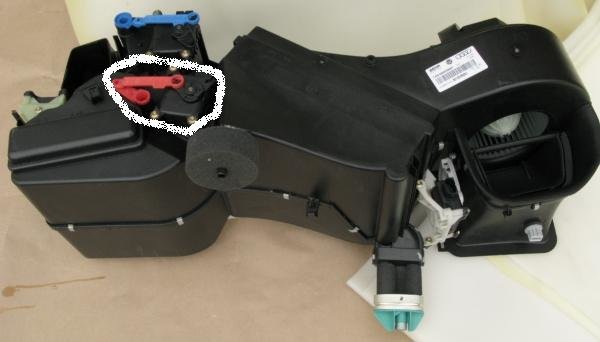

Mon air chaud fonctionne :malelovies: la cause volet moteur air froid-chaud :bigthumbup: J’ai nettoyer le petit moteur et il tourne comme un neuf Chez Audi c’était un devis de 700euro car pour eux il faut démonter tout le tableau de bord, bref chose inutile . par contre voici les codes sur clim 8.7 11.7 13.5 65.3 je sais pas exactement a quoi ca sert mais le plus important que ca marche :bigsmile: -

Je suis arriver a le démonter le moteur du volet sans démonter tout le tableau de bord un peu difficile d'acces mais on arrive :bien: Il y a moyen de tester le moteur directement sur une pile ? Le moteur est en 7V si je branche une pile de 7.2V il y a un risque ? :bigsmile: -
Audi a4 b5 plus de chauffage
bentle120 a répondu à un(e) sujet de bentle120 dans A4 B5 - (1995 à 2001)
Salut a tous :bigsmile: Bon et bien j’ai changer le calorstat et thermocontact plus aucun souci de LDR :bigsmile: Par contre toujours pas de chauffage j’ai contrôler mes moteurs de volet et effectivement un moteur marche pas :angry: Vous pouvez me dire a quoi sert ce volet ? c'est bien ce volet lui qui gere l'air chaud - froid ? -
Salut C’est con car j’ai changer mon tableau de bord ph1 en ph 2 il y a 1 mois :furious: Chez Audi ils me dise que c’est bien le volet air chaud / froid Par contre l’emplacement exacte pour me donner une idée ? Il faut démonter le radiateur de chauffage pour ca ? on accede facilement a ce volet une fois demonter la planche de bord ? :blink: Ce qui concerne le radiateur lui-même si je débranche les durites ca risque de couler beaucoup de LDR ? Purge obligatoire par la suite ? J’ai jamais toucher au durites sur le radiateur de chauffage :bigsmile: desoler pour toutes ces questions :rolleyes: merci d'avance :jap: -

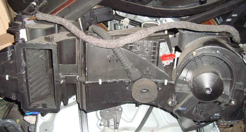

Salut, Oui ca ce trouve derrière la boite a gants j’ai démonter pour voir et il fonctionne car ca souffle Je cherche l’emplacement du volet de diffusion d'air chaud d’âpres VAG.COM le problème c‘est le volet qui est en position ferme une idee de l'emplacement ? merci d'avance -
Salut a tous :bigsmile: Voila jai un souci de chauffage en gros plus de lair chaud uniquement froid :bigsmile: Radiateur habitacle ok Thermostat ok Les deux durites entre dhabitacle sont chaudes donc ok Mais jai toujours pas de chauffage vous pouvez me dire a quoi sert cette pièce ? Chez Audi ils me dise problème de volet chauffage 8heures de main duvre je veut même pas savoir le prix .

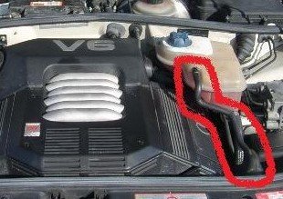

Fuite de Liquide de Refroidissement
bentle120 a répondu à un(e) sujet de bix206 dans A4 B5 - (1995 à 2001)
Donc c’est normal que le LDR passe par la ou pas ? :blink: je me suis embrouiller le cerveau avec cette durite :bigsmile: -
Salut a tous Je comprends pas la :blink: J’ai fait le contrôle sur le circuit a chaud moteur a 90°C° J’ai le liquide qui coule par la petite durite qui va au vase d’expansion ca veut dire culasse ?... A quoi elle sert cette petite durite alors ? :blink: -
