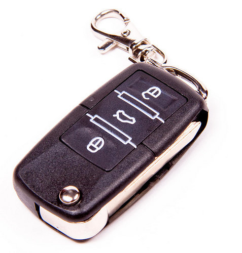

Salut, T’as pas trop de solution soit tu trouve une clé a la casse ca peux être une cle audi vw seat et meme ford les ampoules sont les mêmes mais attention quand tu démonte ca casse vite surtout les pattes de l’ampoule . Le plus simple :bigsmile: acheter une led blanche ou jaune de 5mm avec résistance et le tour est jouer :bigthumbup: -
Salut, si tu nas pas de cle pliable uniquement deux clés plates et une clé avec un dessin qui sert en cas de panne (atelier) ce que tas pas de fermeture a distance uniquement manuelle :bigthumbup: apres tu peux toujours rajouter un kit fermeture

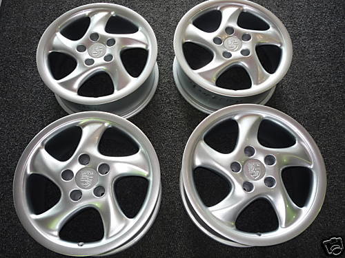

En 19P ca risque d’être assez juste quand même ou alors avec des cales :bigsmile: Je suis en train de voir pour des jantes Porsche en 19 P :malelovies:
moi je suis en 18 et je rame pas :bigsmile: 2.8 v6 :malelovies:

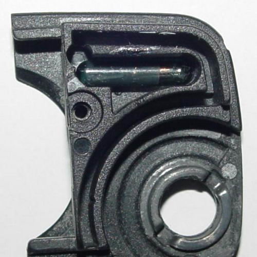

Salut :bigthumbup: Le plus simple: récupère les serrures et la clé oublie le neiman car sur les Audi a4 ph1 il y a pas mal de souci sur les anti démarrages donc surtout pas toucher au neiman en plus si le tien il marche correctement . Sans parler que il faut reprogrammer la clé par la suite et bonjour Audi :bigsmile: Pour la fermeture a distance la c’est compliquer <_< il faut brancher les capteurs sans parler des options comme fermeture des vitres alarme bref pas simple pour un novice avec une tonne de cables :bigsmile: La meilleure solution : 1- Récupérer les serrures + clé ( la clé elle va te servir en cas de panne fermeture centraliser voir jamais ) 2 -Achter une fermetures centralise standard ( ebay environ 40 euro ) pour le branchement je peux te donner un schemat ainsi que la couleur exacte des fils a brancher mais ca reste simple :bigsmile: démonter t’as clé d'origine ou ce trouve la puce et placer dans la nouvelle clé pliante. voici la puce a recuperer sur ton ancienne cle, une fois placer dans t'as nouvelle cle il te reste plus que de la graver chez un serrurier du coin environ 25euro :bigthumbup:

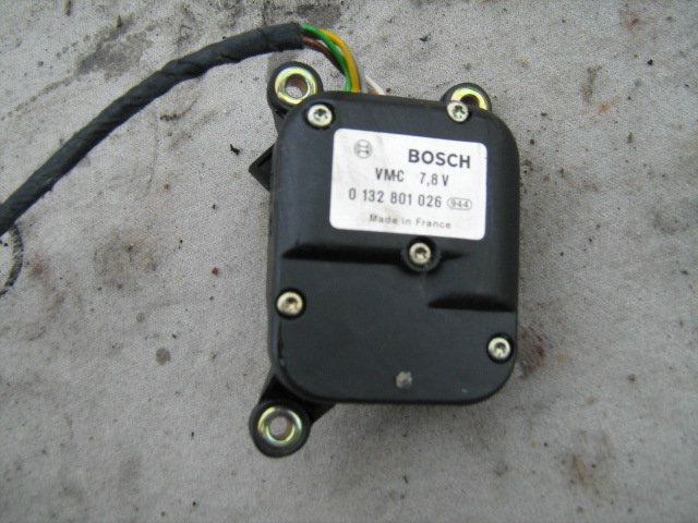

Audi a4 b5 plus de chauffage
bentle120 a répondu à un(e) sujet de bentle120 dans A4 B5 - (1995 à 2001)
Salut, En tout il y a 4 servomoteurs :bigthumbup: - servomoteur volet d’arrêt et diffuseur de position haute, pare brise, pieds et tableau de bord ( le plus facile d’accès ) - servomoteur régulation de température ( juste derrière le premier ) - servomoteur de volet dégivrage ( obliger de démonter le tableau de bord ) - servomoteur mode recyclage d’air ( vers le filtre habitacle ) Tu dépose la boite a gants ( 3 vises a l’intérieur 2 vises a l’extérieur ) une fois déposer tu as les deux moteurs a gauche sous le bloc de chauffage le premier c’est le servomoteur d’arrêt position le deuxième qui est juste derrière c’est le servomoteur régulation de température . Pour tester sois tu débranche la prise du servomoteur et tu branche une pile maxi 7 volt ( fils marron-blanc ) le moteur doit fonctionner pour aller en sens inverse inverser le + et le- de la pile :bien: ou bien tu met en route le climatronic ( position lo ou hi ) si rien ne bouge le moteur est hs ou tout simplement trop de poussière dans mon cas :angry: Pour démonter le servomoteur une clé plate de 6 et 3 vises mais on arrive sans problème . voila a quoi ca ressemble un servomoteur audi ph1 pour les servomoteurs audi ph2
