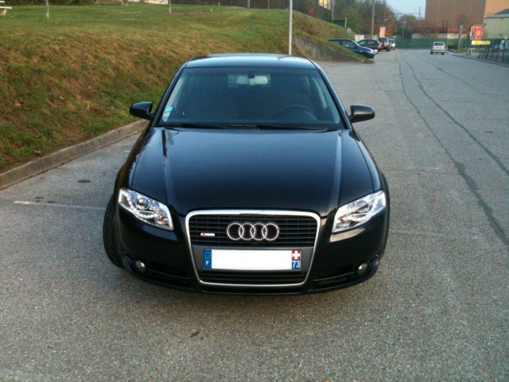

Alors pour les DRl, j'ai acheté les phares Xenon + Leds made in china sur e**y c'est pas cher mais bon... ça vaut pas plus... obligé de moder leur régulation de courant des leds :bigsmile: Après j'ai fait un montage parce que le pb sur B7 c'est qu'on peut pas désactiver la détection de défaut comme sur les B8 sur le "Central Electronics ECU" snif... donc jme suis fait un bout de circuit qui alimente les leds des phares chinois lorsque j'ai le contact et le selecteur en position "AUTO" : donc DRL allumées même le jour. Dans cette position, je leure, le calculateur avec des résistances 68R (obligé car en "auto" la journée, les veilleuses sont pas alimentées par le calculateur et si on fait pas ça => défaut sur le DIS...). Quand je sors de la position "auto", on retombe sur le fonctionnement normal, la sortie "veilleuse" du calculo alimente directement les leds. Pas très compliké comme montage mais pas très simple à expliquer... si vous voulez des détails ou des schémas je peux vous les passer sns soucis ;-) -

Salut à tous. Alors comme j'ai posté un post dernièrement sur un sujet, la moindre des choses est de me présenter. Je m'appelle Guillaume, je suis de Chambery en Savoie et j'ai acheté une A4 3.0 TDI S-Line (B7 2006) d'ocaz en allemagne il y a un peu plus d'un an... elle avait à l'époque 170 000km (230 000 actuellement) options de base : Chassis S-Line Système Bose RNS-E High Sièges chauffant Régulateur de vitesse Jantes alliage 16" J'ai ajouté : Phares automatiques + détecteur de pluie Rétro électrochrome avec boussole intégrée ;-) Kit Bluetooth d'origine Leds intérieures et plaques Pédalier alu Phares type B8 avec XENON 7000K + Leds DRL (fonctionnement réel en DRL comme sur B8 sans défaut et en mode phares auto : pas si évident sur la B7 !!!) Radars de recul Reprog de l'ECU EDC16+CP34 233 -> 282CV Retros dégivrant SDS sur le RNS-E Volant multifonction type S4 (remplacement volant + bague volant + recodage calculateurs) Rem : les photos n'ont pas toutes été prises au même moment du coup, tout n'y est pas. j'en ferai d'autres ;-) -
