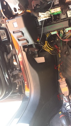

Bonjour, je viens completer celui ci car moi meme depuis 15 jours je ne comprenais rein. En fait il faut retirer le plastique a coté du repose pied gauche conducteur (voir photo et fleche rouge) et la vous trouvez tout un tas de fiche dont une verte de 17 pins et a l'emplacement pin9 ( pour les A4 B7 de 2006) le blanc/bleu je l'ai aussi remarqué juste au dessus (voir photo fleche verte) sur le bloc noir a 3 broches, celle de droite il y en a un aussi blanc / bleu mais a confirmer. pour ma part j'ai mis un interrupteur avant de le brancher au cul du poste nav car il sert au gps pour pas perdre le signal, a augmenter le son avec la vitesse mais a vous bloquer la lecteur de vidéo en roulant, donc comme ca , clic vidéo et clic gps hihihi ;-)

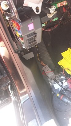

pardon, trouver, il faut demonter ce plastique (fleche en rouge) c'est bien pour une A4 B7 de 2006!!! perso, j'ai mis un interrupteur avant de le brancher au cul d nav car apres je compte bien regarder la video en roulant et celui ci nous en empeche ;-) -
alors le gala ici en fleche rouge ;-) c'est pour un A4 B7 de 2006 ! fiche verte (17 pins) dessous en pin9 blanc bleu

voici en fleche rouge le plastique a retirer et fleche verte un autre endroit ou il y a le blanc bleu (non tester) -

bon, le signal vitesse dit gala ok, en bas du pied gauche conducteur, retirer le plastic ou il i y a la poigné d'ouverture du capot avant et la dessous plein de fiche dont un verte et au pin9, le blanc /bleu ( pour audi A4 b7 de 2006 ) :-) mais probleme de communication avec radio et navigation avec le vcds et pas de commande au volant de gauche.. dur dur -
