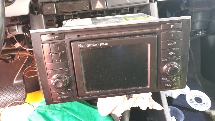

bon ben comme pour certain, certaine chose ne s'explique pas!! J ai verifié tous mes fils, trifouillé dans le vagcom, dans les menus cachés du rns d, rein et en rentrant a 21h de la carmesse de notre fille, j'ai voulu verifié encore un menu caché, j'allume le poste et la les hp avant fonctionnes !!!!! tous, le gps, la voix du gps vu que le son est diffusé a l'avant :mur: !!!! 5 jours que je suis dessus ouiii mes vacances complete. Bon je ne vos rassure pas, je ne peux toujours pas aller dans le meunu 37 radio, ni 56 navigation ou 19 gateway du vdsc, alors je prends des infos et bien sur si d'autre se casse les dents sur le montage, ben je sais presque tout maintenant.. piouff -

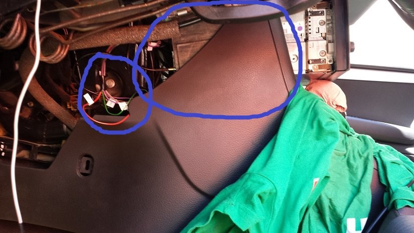

photo du poste en court de montage et voici le tmc logé a coté du poste dans la doublure de la console centrale encore mille merci pour ceux vont se prendre ou re re re prendre la tète avec moi pardon, ici -
