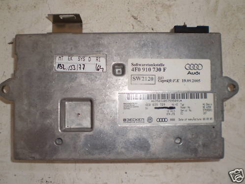

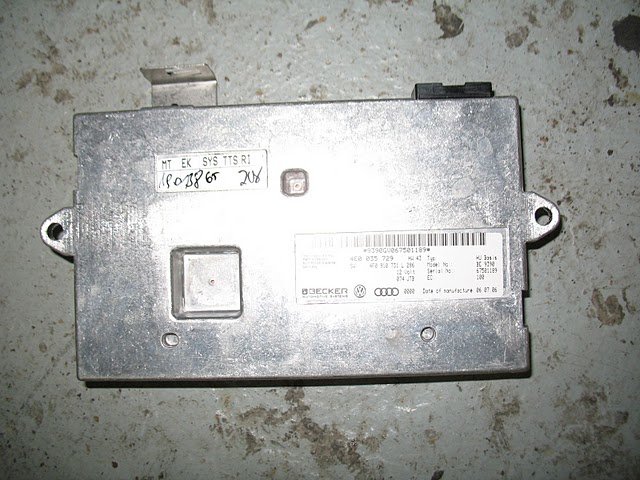

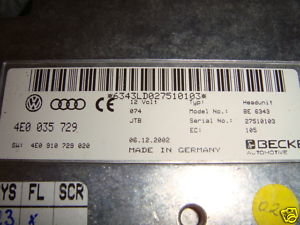

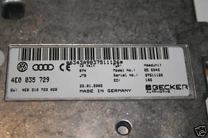

Bonjour, je ne savais pas qu'il avais des risques, mais pour ma part la mise a jour a été un peu laborrieuse du a mon "non expérience" mais tout c'est bien déroulé. L'ELECTRICIEN SVP mon BT est HS en ref: mon interface est 4e0 035 729 sw: 4f0 910 731 d283 model n° : be 6350 serial n°: 67706617 est ce qu'un de ses modèles irai en remplacement? merci bien -

salut petite astuce que j'ai trouvé, tu connecte ton bluetooth de ton tel portable a la voiture a chaque fois que tu l'utilise, et ca fonctionne normalement. mais prévoit de changer le bluetooth et c'est chian a trouver le bon, car apres quand il est mort tu n'aura la radio que pendant 2 secondes. -

alors si je peux aide quand j'ai finin ma mise a jour, j'ai cherché pour mettre mon repertoire du tel (fait) et suprise quand je suis connecté en BT la radio marche nikel, mais aujourd'hui le BT ne veux plus rien savoir et la radio se coupe toute les 3 a 5secondes je pense que le BT a rendu l'ame? ?

Du nouveau, après mes coupures casse pieds, j'ai réussit a faire la mise a jour quasi en entiere du systeme. j'au pu configurer le BT et y mettre mon repertoire du téléphone. Et la surprise, la radio ne se coupe plus quand mon BT est connecté. donc je supose que mon BT est défaillant, donc cherche bluethoth. et se matin reconnection, pui s arret moteur puis je recdémarre, puis plus rien, la radio se coupe toute les 3 secondes, mise a jours 5570 est bien ok, et impossible de me connecter en bluetooth. donc BT HS?? merci j'ai de mise a jour de dispo si cela intérresse d'origine 3cd 5570. -
