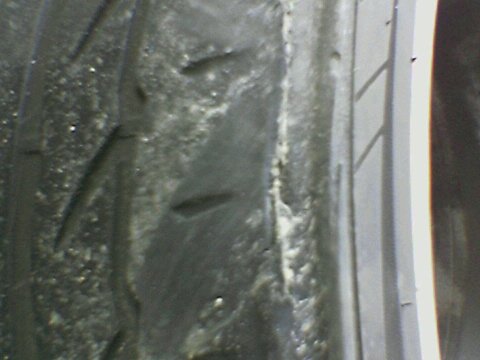

  12. Donc en gros trois problèmes : P1 : Usure des extérieurs du train avant ? P2 : Usure plus vers l'extérieur de l'arrière ? P3 : Bord des pavés qui "rebique" ? Pour mon avis ou mes expériences : p1 : Sous gonflage sans aucun doute ... les 2 bords sont usé par rapport au centre .. il doit manquer 200gr min par pneu .. Pour ma part sur la S4 je mets 2,9 à l'avant et 2.6 à l'arrière --> les conti d'origine avaient une usure tout à fait normale lorsque je les ai changés ... p2 : je suppose un problème de géométrie .. les miens étaient plus usés à l'intérieur, ce qui est plus ou moins normal selon le style de conduite, lorsque l'on "bourre", l'arrière se tasse et les pneus prennent un angle vertical en biais, ce qui expliquerait l'usure intérieure mais pas extérieure ... à contrôler ... p3 : typiquement un pneu pas adapté à la voiture .. la gomme est trop "molle" pour le poids du véhicule .. le S4 est (trop) lourd et lorsque tu attaques, tes pneus montent en température et si la gomme est trop tendre, elle s'use de cette manière, tout en "escalier" ... j'ai eu ce prob avec le S3 avant et des pzero ... une usure en escalier peu aussi provenir (souvent) par des amortisseur fatigués ou trop mous ... Et là un petit bonus, 2 photos d'un pneu avant d'un rs4 qui s'était pris un trottoir et que le proprio n'avait pas jugé bon de faire contrôler sa géométrie après ... j'ai eu très peur lorsque j'ai changé les pneus sur son véhicule ... le pneus était complètement mangé à l'intérieur .. et donc l'usure invisible depuis l'extérieur ...

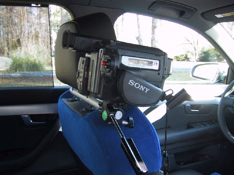

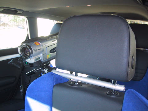

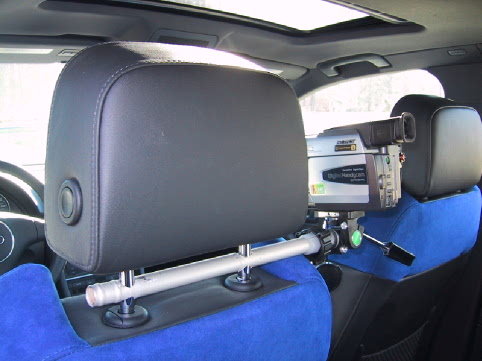

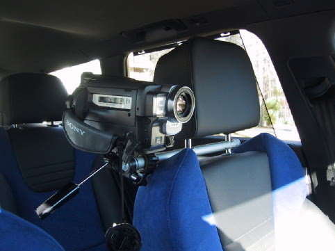

  13. Il y a ce système aussi qui est vite fabriqué et vite mis en place !!!

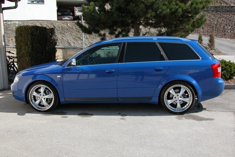

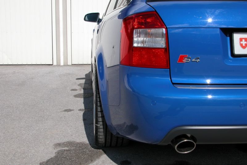

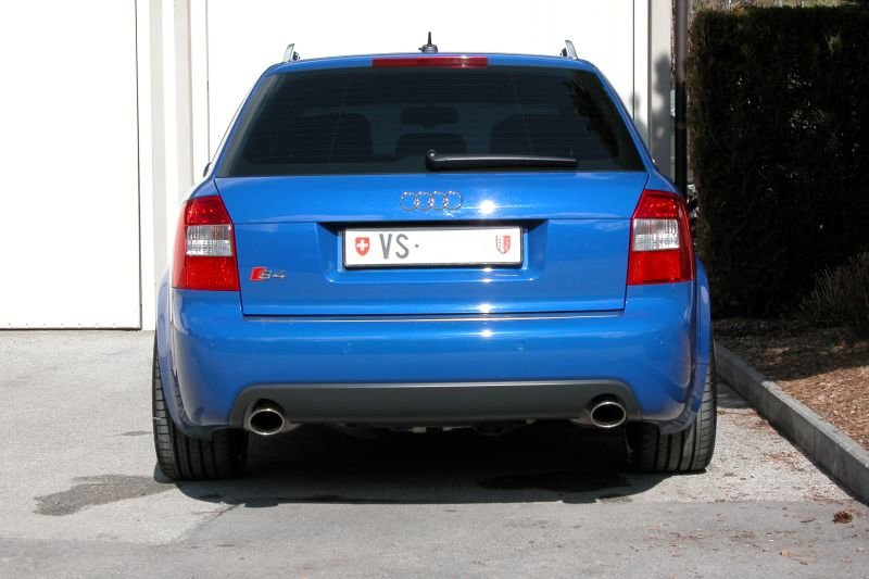

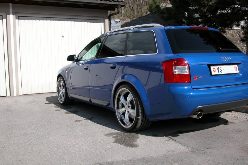

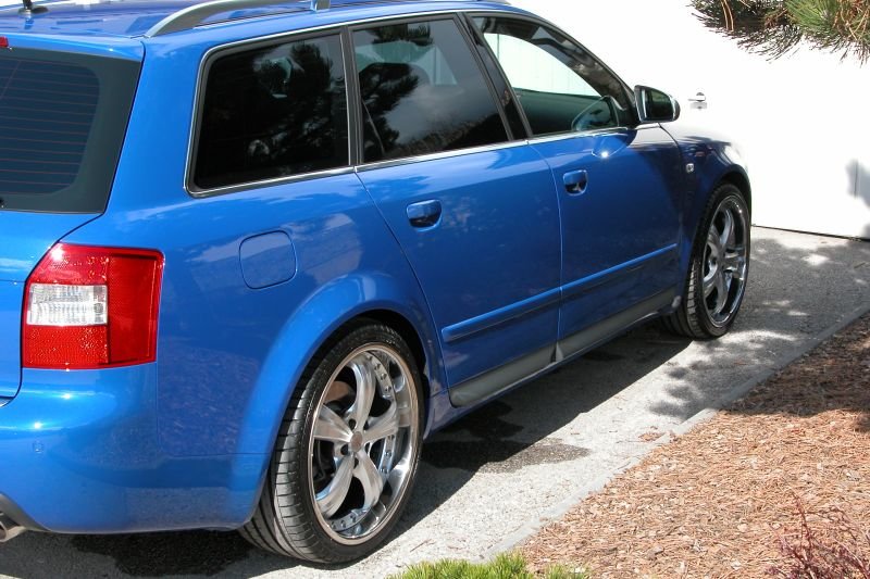

  19. Ben voilà le ptit lapin de pâques à été gentil avec mon estomac, il m'a ramené des jantes au lieu de chocolats ... Des vitres teintées par la même occasion.. c'est pour le petit qui n'aime pas le soleil en roulant Pour le choix de jantes, ça a pas été facile facile ... ça fait au moins 1 an que je cherche mais mis à part les RS6 (trop vues mais toujours très belles) et les innaccessibles MTM ou Sportec (trop chères !!!) j'ai mis la main sur un jeux de jantes d'occasion (!) pas trop chères et en assez bon état à l'avant : 8x19 en 225/35 (640mm de diamètre) à l'arrière : 9x19 en 265/30 (641mm de diamètre) Donc seulement 1mm de différence en diamètre, Messieurs Torsen et Quattro sont contents comme ça

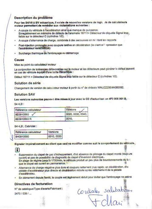

  22. Donc voilà ..la reprogrammation à été effectuée (environ 1h30) et tout est ok .. enfin j'ai pas encore essayé la voiture vu que c'est mâdâââme qui est aller la chercher :-) voici la "notice" expliquative de l'incident et le remède si ça peut vous servir un jour ...
  23. Mercredi matin elle passe en reprogrammation : Setup.exe + ctrl-alt-del et reboot
