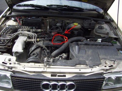

salut merci pour ta réponse il vrai que j avais pas pensé au fusible je vai regardé ca ensuite pour la durite c est celle qu on voit sur le radiateur la grosse qui et a gauche sur la photo une fois le voyant allumé au tableau de bord je me suis arrété au bout de 30 a 40s et j ai coupé le moteur ensuite j ai tout nettoyé car liquide de refroidissement un peu partout, remis du liquide chauffage en position ouvert laissé tourné et une fois le ventilateur de refroidissement du radiateur enclenché et éteint j ai attendu pour purgé une fois refroidi j ouvre ma vis de purge et aucun liquide ne sort je l enleve et pas de liquide non plus pourkoi a votre avis et quel teste effectué afin de voir si mon circuit marche correctement merci a vous -
salut a tous voila j aurai plusieur question a vous posé : 1- j aimerais savoir comment s apelle le boitier qui et entre l allumeur et la jauge d huile entouré en rouge sur la photo 2- quel piéces controle sont déclenchement car la il ne marche plus 3- c est suite a un probléme de refroidissement la durite supérieur qui et partie de son logement coté radiateur serflex rouillé qui c est cassé j ai donc mis un serflex neuf rempli le vase d expansion et la quant j ai voulu faire la purge pas de liquide qui sort au niveaux de la purge meme enlever, je n ai aucune fuite pas de fumé blanche le ventilo se déclenche comme d habitude vers 90° le seul probléme j ai l impression que le liquide monte un peu trop dans le vase et le boitier qui se déclenche plus voila que faire j attend vous conseil et je vous remercie d avance
