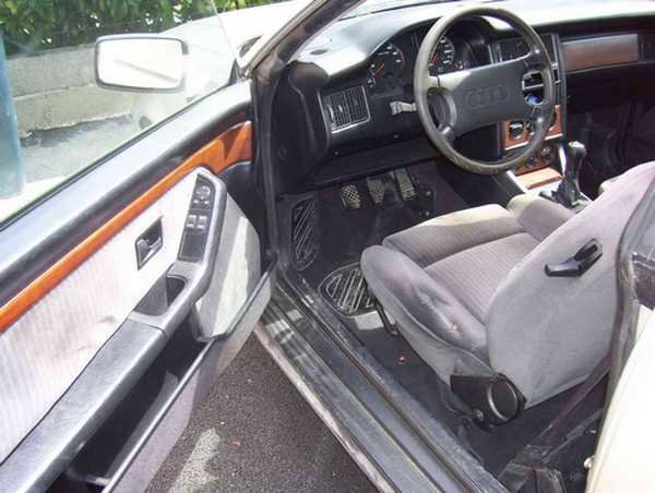

leito87 a répondu à un(e) sujet de leito87 dans 80 / 90 / Coupé / Cabriolet / 4000 / S2 / Coupé S2 / Avant S2 / RS2
salut et merci à toi k_lm voila la photo du panneaux porte je trouve que 3 vis 1 à l accoudoir 1 sous la poigné et sur le coté voila et merci -
