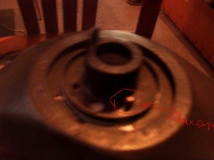

salut chris 42 , ton moyeux et il comme sur la photo si oui c est pas celui la qu il me faut moi sur la platine de couleur or il y a normalement une tétine , avec un ressort qui apuis sur une platine elle aussi couleur or mais situé , sur le cache neiman colone ( entre le volant et le tableau de bord ) hors ci je mets le moyeux de la photo les platine ne se touche pas , et donc pas de klaxon voila merci -

salut merci dzpower , j ai jeté un coup d oeil sur le site auto craft apparament il en n ont le probléme et de savoir , ci c est le bon . j ai deja commandé 1 modéle qui été pour mon vehicule en donnant l année et le modéle , tout etait bon sauf le systeme du klaxon , ensuite j avais trouvé un volant audi 3 branche , mais pareil probléme du klaxon , je peux toujour modifié le systéme du klaxon du moyeux , mais bon je suis pas pour les modif. en faite le mieux et que je commande dans un centre auto , qui font les marque luisi, momo, ektor ect le probléme et qu il se casse pas trop la tete a chercher , c est pour ca que je demande ci quelqu un connait une réference qui se monte , y en a bien qui on monté sur leur voiture coupé , 90 ,80 voila en tout cas merci -
