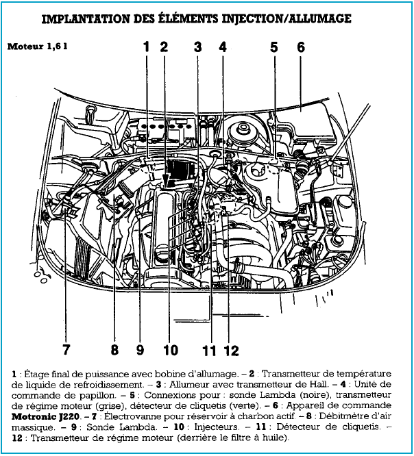

A voir en premier la tete dalco la panne la plus courante
faudrai aussi regarder le boitier motronic qui prend l'humidité Sinon tout le reste faisceau de bougie, bobine, tete allumeur (appeler souvent tete delco)
peut-être la sonde ldr qui deconne
