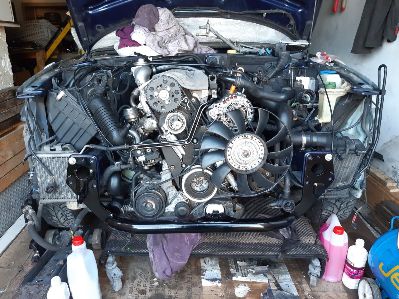

Salut, Effectivement c'est pour la suppression de l'egr. Sur la première photo, la durite sa sur la capsule de l'egr jute sous ta main. Pour le reste, normalement la boule noir et la n 75 sont fixes ensemble au niveau du tendeur de la distribution et sous le collecteur d'admission. Il doit y avoir une patte métallique avec un trou et deux tige filetée dessus. La petite capsule noir fixé sur l'egr qui sert à actionné le volet de celle-ci, il y a une durite qui se branche dessus et va sur la sonde du débitmètre (sortie supérieure). Je te suggère de regarder sur mon poste " une a4 b5 de plus " lors de la remise en état de mon moteur, j'ai fait pas mal de photos. C'est un AJM aussi. Je serai bien aller voir mais je suis couché avec un affreux mal de dos. J'espère que ça pourra t'aider à tout remettre d'origine.
