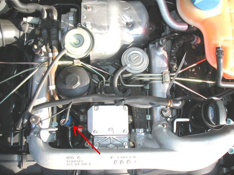

J'ai eu un probleme similaire à l'achat, la température qui montait pas au dessus de 80°C, du jour au lendemain. Avant de changer le calorstat, car il faut tomber la ditribution sur mon V6, j'ai changé la sonde pour 19€ et tout est rentré dans l'ordre. Voila une photo de sont emplacement: -

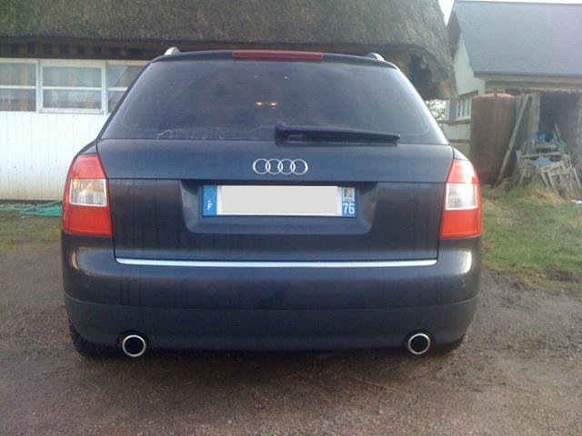

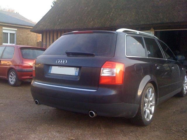

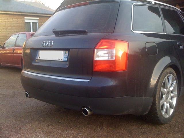

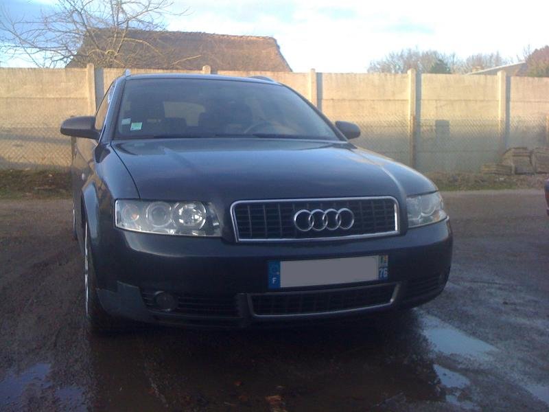

Moi j'avais 2 sortie vers le bas d'origine, car un v6 180, je peux faire une photo sans probleme de sous le pare choc demain, en plus elle est propre maintenant... Après le pare choc existe aussi avec une seule découpe pour les 1.9 tdi: http://www.audipassion.com/uploads/images/news/2009/audi-a4-b6-2-0-fsi-2002/audi-a4-b6-2-0-fsi-2002.jpg Demain je ferai aussi une présentation de la voiture, depuis le temps que je dois le faire... Et une présentation des modifs que j'ai fais dessus, ca peut servir d'autre personne: - calandre s4 haute et basse sur pc d'origine - Installation du RNS-E (dvd 2010 dispo ;-) ) - Commande vocale sds et activation sur volant d'origine - Installation des feux xenon d'origine et reprog du calculo pour ne pas avoir de message d'ampoule grillé - ... -
Pare choc arrière pour ma B6
thaichim a répondu à un(e) sujet de V6man.28 dans A4 B6 / A4 B6 Cabriolet - (2001 à 2004)
Voila les photos, par contre m'excuse pour la qualité des photo, je les ai prise avec mon iphone car plus de batterie appareil photo... Mais aussi pour l'état de la voiture, je l'ai rentré de nuit dans le garage et j'ai découvert l'état tout de suite... Du coup je fonce la laver !!! Et demain je ferai des photo avec l'apn et la voiture propre! Mais déjà ca va donner un aperçu! -

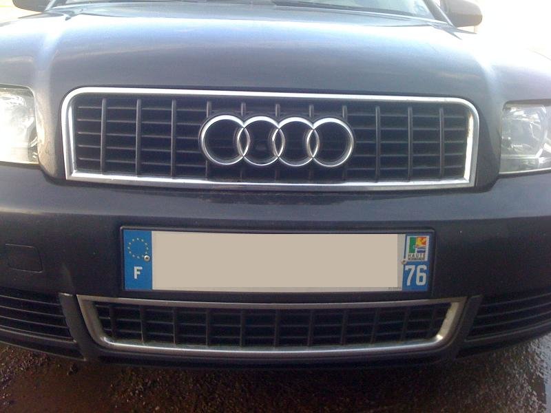

J'ai fait la modif aussi sur la mienne, calandre haute et basse de S4 sur pare d'A4 et je trouve le rendu super simpa! Beaucoup mieux qu'a l'origine... -

C'est vrai que quand j'ai acheté l'A4, je trouvais qu'il manquait quelque chose à l'arriere... Avec les sortie apparentes, la ligne est... Je trouve pas les mots! lol -
Pas de probleme, je vous fait ca ce soir!! Pour les embou, je les ai pris chez Norauto car aussi surprenant que cela puisse paraitre, ils vendent des sortie de pot tres tres proche de celle d'origine (juste un peut plus grosse, mais ca va beaucoup mieu à l'A4, c'est mon avis) pour 19€ pieces, soit beaucoup moins cher que chez Audi. Rassurez vous, ca fait pas du tout rajouté, ni tuning !! ;-) A 18h ce soir je vous fait ça! -
Moi je l'ai fait il y a quelque. J'ai préferé aller prendre le spoiler avec les 2 découpe directement chez audi car je ne suis pas fan des découpe maison... Apres j'ai coupé les 2 sortie qui tombaient vers le bas et remplacé par 2 sorties de pot droite chromes et les résultat est superbe!!! -
