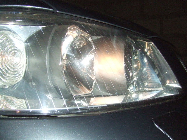

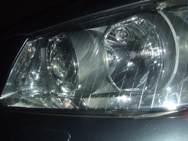

Capteur d'assiette et réglage de Xenons
sikamikanico a répondu à un(e) sujet de tybo dans S3 8L - (1999 à 2003)
C'est tout à fait normal ce que tu dis, et c'est encore plus vrai avec le xénon qui est plus puissant que l'halogène. Peux-tu poster une photo de tes phares pour voir le réglage ? si tu peux prendre les photos à 45° ça permettra de voir comment sont ils sont réglés. -

Si tu éclaires trop ves l'extérieur tu vas pas perdre en profondeur mais elle va être décalée vers l'extérieur. Tes 2 phares doivent pour moi éclairer légèrement vers l'extérieur de la chaussée pour ne pas éblouir les automobilistes en face. C'est le cas pour la mienne. Si tu élargis, tu vas avoir un trou devant ta voiture et les automobilistes en face vont te faire des appel de phare car tu les éblouis (j'en ai fait l'expérience). Si tu ressers ton phare droit va éblouir les automobilistes en face.
Il faut savoir que le xénon a un spectre lumineux moins profond que l'halogène. Pour pallier à ce manque de profondeur, les phares xénon sont réglés plus haut que les halogènes d'où les fréquents éblouissements quand on croise une voiture équipée de phares xénon. Donc ce manque de 2 mètres est acceptable et tu as pas le choix à vrai dire ! et le phare de ta zafira est plus haut et est bien plus grand que celui de la S3 et ça joue aussi beaucoup. -
Les molettes au dessus permettent de régler horizontalement ton phare. Logiquement tes phares doivent éclairer vers l'extérieur de la chaussée pour ne pas éclabousser ceux d'en fasse.

[8L]Problème réglages feux xénon
sikamikanico a répondu à un(e) sujet de juifton dans S3 8L - (1999 à 2003)
Pour info le fait d'avoir réglé le support phare gauche à fleur a pas été concluant ! je me suis pris quelques appels de phare sur la route je devais sûrement les éclabousser.. je l'ai reréglé comme d'origine dépassant de 12mm environ pour éclairer plus vers la droite de la chaussée. -
