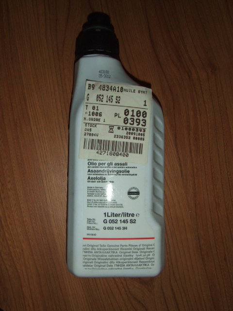

Je voudrais avoir confirmation, j'ai demandé à un concessionnaire Audi de l'huile pour vidange Haldex et il m'a vendu de l'huile référence G 052 145 S2. Je pense qu'il s'est planté et m'a vendu de l'huile pour le pont non ?
