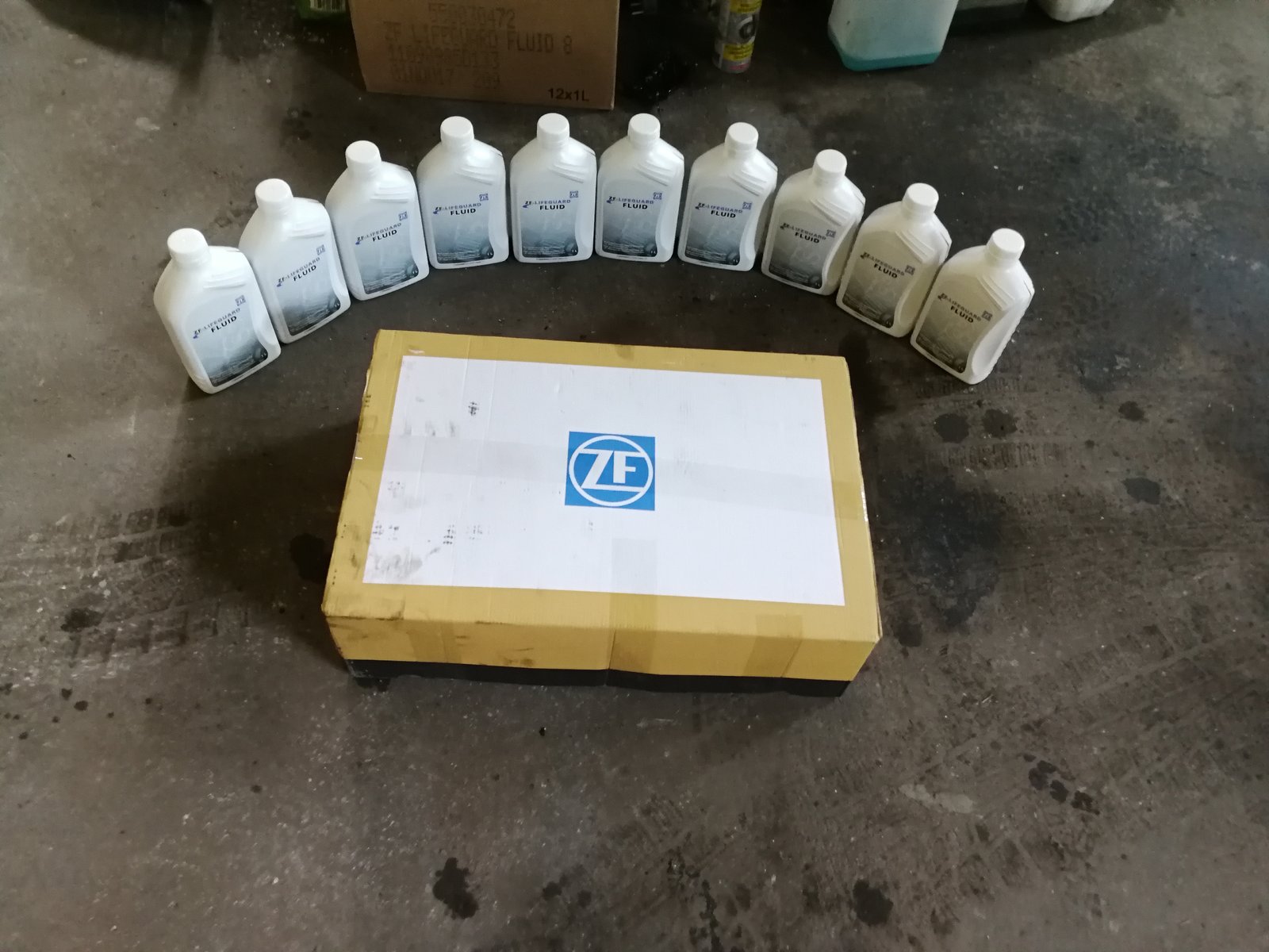

  5. Je ne remet pas vraiment en doute la qualité du mapco. Mais pour avoir eut les deux en main sur une semaine, il y a des différences. Sans tenir compte du fait que le filtre mapco n'a que le grand joint fourni avec. Il m'a semblé de moins bonne finition, la matière du filtre n'est pas identique, le joint ne se clips pas bien dans le puit. Maintenant, chez osroro... Je l'ai payé 38€ fdp compris... Contre 70 hors fdp au moins cher pour un ZF... Et pour la différence, j'aime autant le kit complet ZF (hors huile) pour 115€ sur la bay. Ce n'est que mon avis, il n'engage que moi. Mais pour le prix et la longévité de l'entretien (de l'ordre de 90 à 120000km) la différence de prix n'est pas énorme. Et bon... On parle de la vidange de la tiptronic d'une audi V6 tdi entre 163 et 240cv. Pas d'une golf 2 1.3 essence. Pour le kit ZF et l'huile lifeguard 8 (10L) j'en ai eut pour 320€. Pour le filtre mapco et l'huile total mvlv (10L également) j'en ai eut pour environ 160€. Peut être moins avec une huile moins cher de provenance incertaine. Évidement JAMAIS je ne dépensera 1€ inutile chez audi pour une belle boîte blanche/bidon blanc avec la même chose a l'interieur. Mais de la à acheter des pièces ou du lubrifiant de qualité incertaine... Peut être très bon... Mais le jeux en vaut il la chandelle ? Enfin... Encore une fois. Cela n'engage que moi

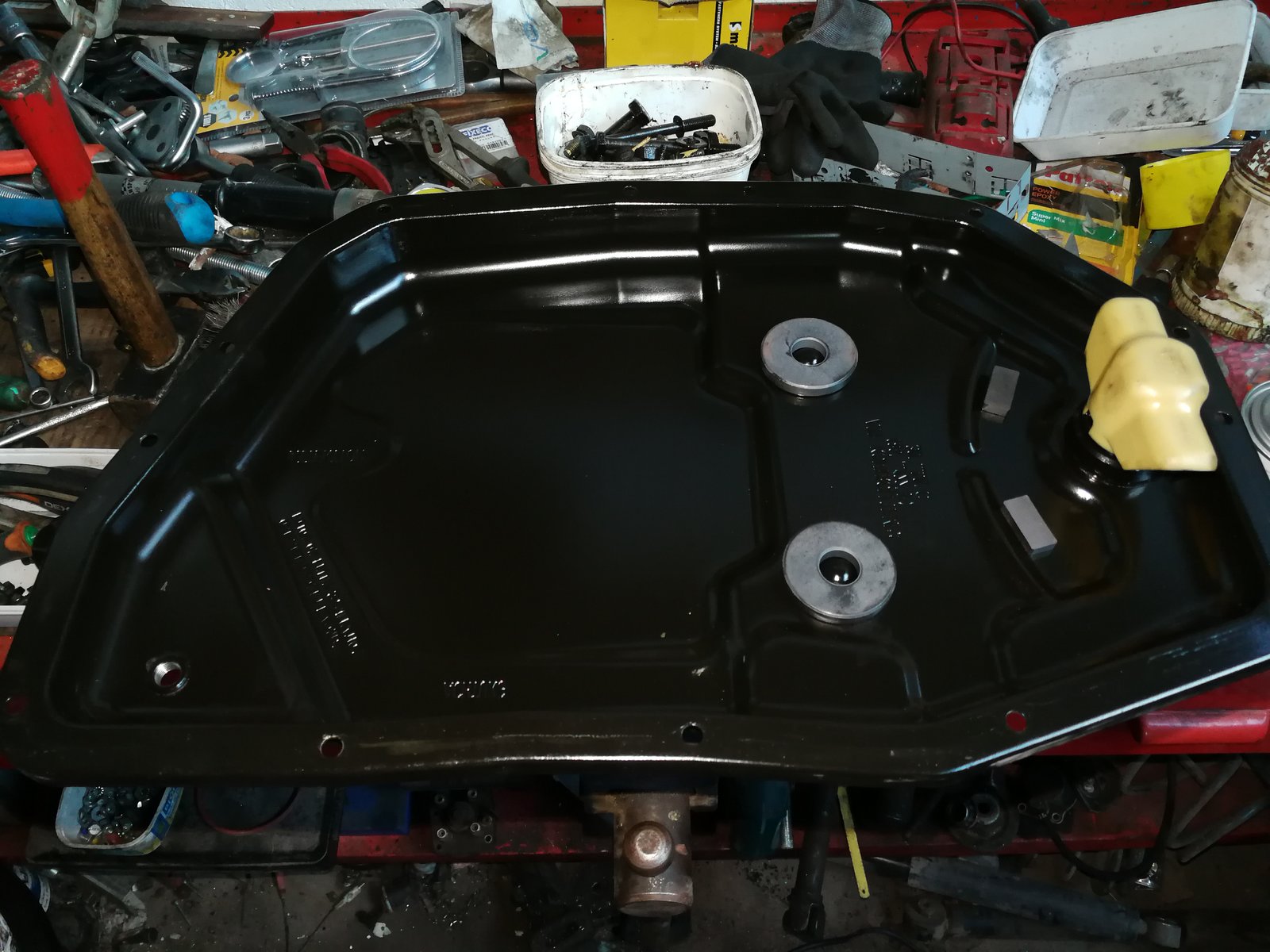

  16. Et voilà. Deuxième vidange bva faite. Le filtre ZF à l'air vachement mieux que le mapco. Rien que le joint, il se clips bien, pas trop bien sur le mapco. Place aux photos.

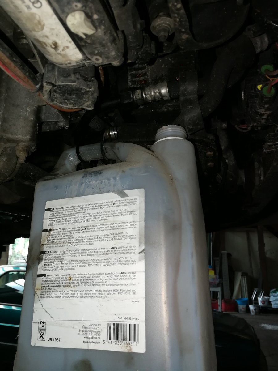

  19. Perso, je n'ai rien acheter chez Audi étant donner que leur structaco est normalement pour le rodage de nouvelles pièces. Le tout en castrol (via le tableau du site) 75w140 longlife pour les ponts Et 75w140 limited slip pour le torsen. Pour la vidange, j'ai utiliser du tuyaux de 6mm pour la vidange et 10mm pour le remplissage. Avec une petite poire à diesel à main. Sa s'est fort bien passer. Pour la bva j'ai pris de la pas cher en guise de rinçage , de la total mvlv (à 8€ le litre sur la bay) et j'ai passer 11l avec une crépine mapco avec le joint (pour 38€ chez caro). J'ai fait environ 300km ainsi. Aujourd'hui j'ai reçu le kit complet de la crépine ZF (105€ sur la bay) et 10l d'huile lifeguard8 (205€ sur la bay). Ce sera pour demain. J'ai déjà senti une légère différence au niveau de la boîte. Sur la vielle crépine... Il était écris 42/2007 donc vidange certainement jamais faite... Elle a 188000 maintenant...
