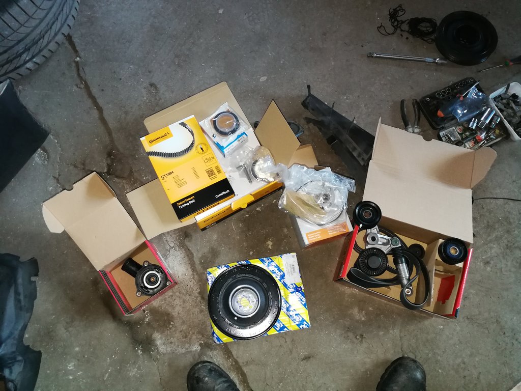

fichris01 a répondu à un(e) sujet de fichris01 dans A6 C6 / A6L C6 / allroad C6 - (2005 à 2011)
Petit travail du soir... Après la casse de la courroie sur le retour de vacance et la seconde casse 1500km apres, remplacement de tout le bordel... Damper, tendeur, enrouleurs, pompe à eau, courroie, thermostat, kit distri et bourrage vilbrequin... Suite à la première casse, j'avais une fuite d'huile moyenne. Au démontage de la damper, plus de bourrage, les fils de la courroie ont pousser le bourrage dedans et les fils se sont aglutiné. Demontage du carter et heureusement, quelques fils état dedans, entortiller... L'alternateur ne tournais pas librement, et pour cause... Des fils de courroie le bloquait. Remontage demain -
