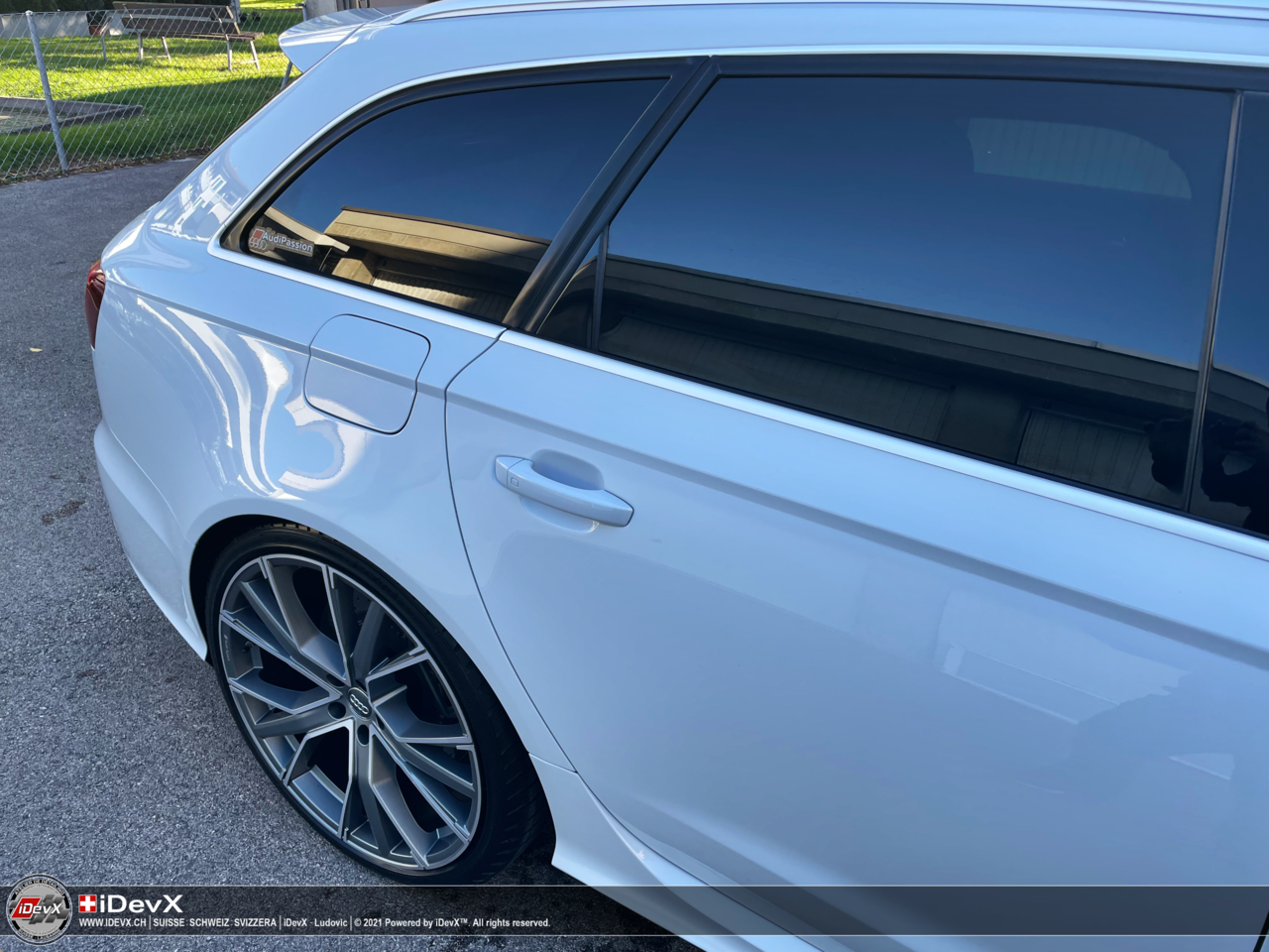

  15. Non, elle est toujours là et toujours aussi bien entretenu.... Je lui ai fais un bon shampoing dimanche dernier, elle est toujours aussi classe ! Voici très certainement les dernières photos de la saison avec la monte hivers... elle devrait retrouver la monte d'été d'ici la mi-avril.
