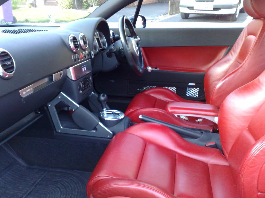

Pour l'A2, les commandes au volant font partie de l'airbag et non du volant. Si tu as un volant 4 branches, il suffit de trouver l'airbag. C'est la même pièce pour les anciennes A4 et A6, donc déjà nettement plus facile à trouver. En Sport (3 branches) ça n'existait pas les commandes au volant. Tu devras changer le module de commande du volant (truc sur lequel est branché airbag, commandes au volant, etc.) et peut-être le coupleur rotatif. Ces deux pièces sont spécifiques à l'A2 je pense. Pour les sièges que tu montres, c'est l'ancienne S3 avec option Recaro. Ca devrait peut-être s'adapter... Perso je préfère ceux de la TT ou les "standards" de l'ancienne A3 car ils ont un look plus proche de ceux de l'A2.
Les sièges je sais pas. Quelle S3 d'abord ? Tout ce que je sais c'est que ceux de l'ancienne TT on sait les adapter. Beaucoup d'autres sont trop larges. Pour le volant, pas de souci pour le monter. Mais après, il faut faire les branchements, et avant les touches multifonctions, il y a déjà l'airbag et le klaxon... Si c'est l'ancienne S3 ça doit aller sans trop de modifs. Plus récent ça doit aller aussi , mais faut être balèze.
