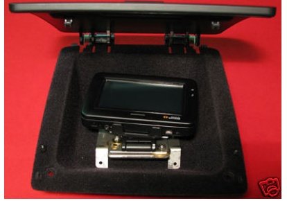

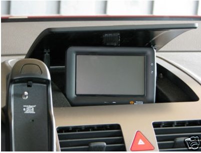

Salut les mecs. J'ai avance dans la réflexion et j'ai conclu que le système de la trappe qui s'ouvre sur une pression serait la plus facile a mettre en œuvre (comme celle pour le Touran mais dans un format plus adaptée aux dimensions du GPS) La difference avec celle figurant en photo si dessus est que le GPS est greffé sur la porte de la trappe. Je cherche donc : 1 - Une charnière avec ressort ouvrant, c'est a dire qui bloque fermement la porte en position ouverte a 90° (suffisamment pour permettre de controler le gps par toucher ) : ça devrait pouvoir se trouver. 2 - Un systeme de ouverture/fermeture par pression, ça existe partout mais je ne sais pas comment cela s'appele. donc c'est difficile de chercher. pour le 2 quelqu'un peut-il me dire comment cela s'appelle ? Merci
Salut AMG 2-3 cm, ça suffit pour caser un porte gobelet portant un gps navigon (le 2200 est tres fin, moins de 2cm). ça reste faisable. Le plus dur me semble être de : 1 - demonter la console. 2 - incruster tres proprement le porte gps. Pour ça, j'envisage de recuprer le bout de console decoupé pour le recoler sur la façade du porte gps/gobelet pour une integration optimale. c'est faisable tout ça et on peut avoir un bon resultat si on s'applique ...
pour le prix, je crois que c'est quelque chose comme 700€ (chui nul en allemend) Pour plus de details, c'est ici : http://www.bi-automotiv.de/Bi08/German/gpstar.html Apparemment , ils font ça pour beaucoup de voiture mais je ne retrouve plus le modele pour audi. Pour l'emplacement , effectivement c'est mieux de le mettre au dessus du tablo que en dessous, c'est plus facile de garder un oeil sur la route. <_< Idee : pourquoi ne pas recuperer un porte gobelet et l'incruster dans le somment de la console. Ce porte gobelet, en s'ouvrant, releve le gps pour faire face au conducteur... Quelqu'un sait comment demonter facilement la console centrale ?

Tout a fait. Je te comprends d'autant que le RNS-E doit apporter pas mal d'améliorations et des cartes a jour par rapport au D, mais le prix ...... motus!! Petites precisions : Le systeme que j'envisage est semblable aux auto-radios GPS avec ecran rétractable mais dans notre cas, le gps se retracte dans la trappe sous la commande clim... Des idées ? Je vais passer chez casto ce week end mais je pense que les seules coulisses que je vais y trouver seront en metal blanc et font une 40aine de cm. reflechis reflechiiiiiss !!! <_< nnnnnn !!! ça va venir ..
Suite de mon precedent post La trappe pour Touran ouverte Elle est vendue sur ebay une soixantaine d'euro. Le hic, c'est que ce n'est pas sur que ça passe sur a2. Le second hic, c'est la couleur (obligatoirement noir) pour ce qui, comme moi, ont un tableau beige. L'autre alternative, tout reste à faire et surtout a concevoir, trouver les pieces, les integrer : Une systeme coulissant dans le rangement sous la commande de la clim. Le GPS serait portés par 2 petits rails coulissant . Les deux rails seront fixés sur la partie haute de ce rangement. Ces rails serait articulés pour rotation pour que le gps ne mettent face au chauffeur. Pour l'alimenation, il suffit de faire une derivation sur le relais de clignotant ou le poste radio. La seule difficulté reste de trouver/fabriquer ces petits rails de rien du tout. Avantage: discretion absolue puisque le gps peut etre rangés à l'interieur en l'inclinant puis en le poussant vers l'interieur. Avez-vous des idées? avez-vous deja vu quelquechose de ce type. A vos claviers, merci pour toutes les idées et contributions. Une idée pour les rails : Réutiliser ceux d'un porte gobelet... a voir.. Qu'en pensez vous ?
Detterage de topic. Vous en avez revé des allemands l'on fait : fabriquer un trappe et la placer au sommet du tableau de bord pour un gps. Resultat impeccable!! Ouvert ferme Le seul petit hic, c'est que c'est hors de prix car le GPS est vendu avec . L'autre petit hic, qu'on ne peut changer de gps (dimensions du trou) Moi je me contenterais bien d'un système de trappe comme il en existe déjà sur toyota corola verso. Sur ebay.de j'en ai trouvé une mais pour Touran.
