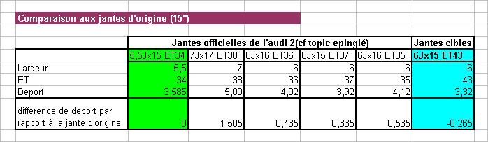

Bonjour Puis-je mettre des jantes en 6Jx15 ET43 sur l'A2 (avec pneus 195/55/15 qui proviennent d'une polo 9N) ? Pour ettoffer la discussion et aider à la reflexion, j'ai concocté un petit excel qui calcule le deport de toutes les jantes officielles de l'audi a2 (cf http://forums.audipassion.com/services/forums...howtopic=20884) . Je les ai comparées à la jante d'origine (largeur/diam : 5.5Jx15 déport ET 34 Ref Audi : 8Z0 601 027 ) Merci de votre aide
