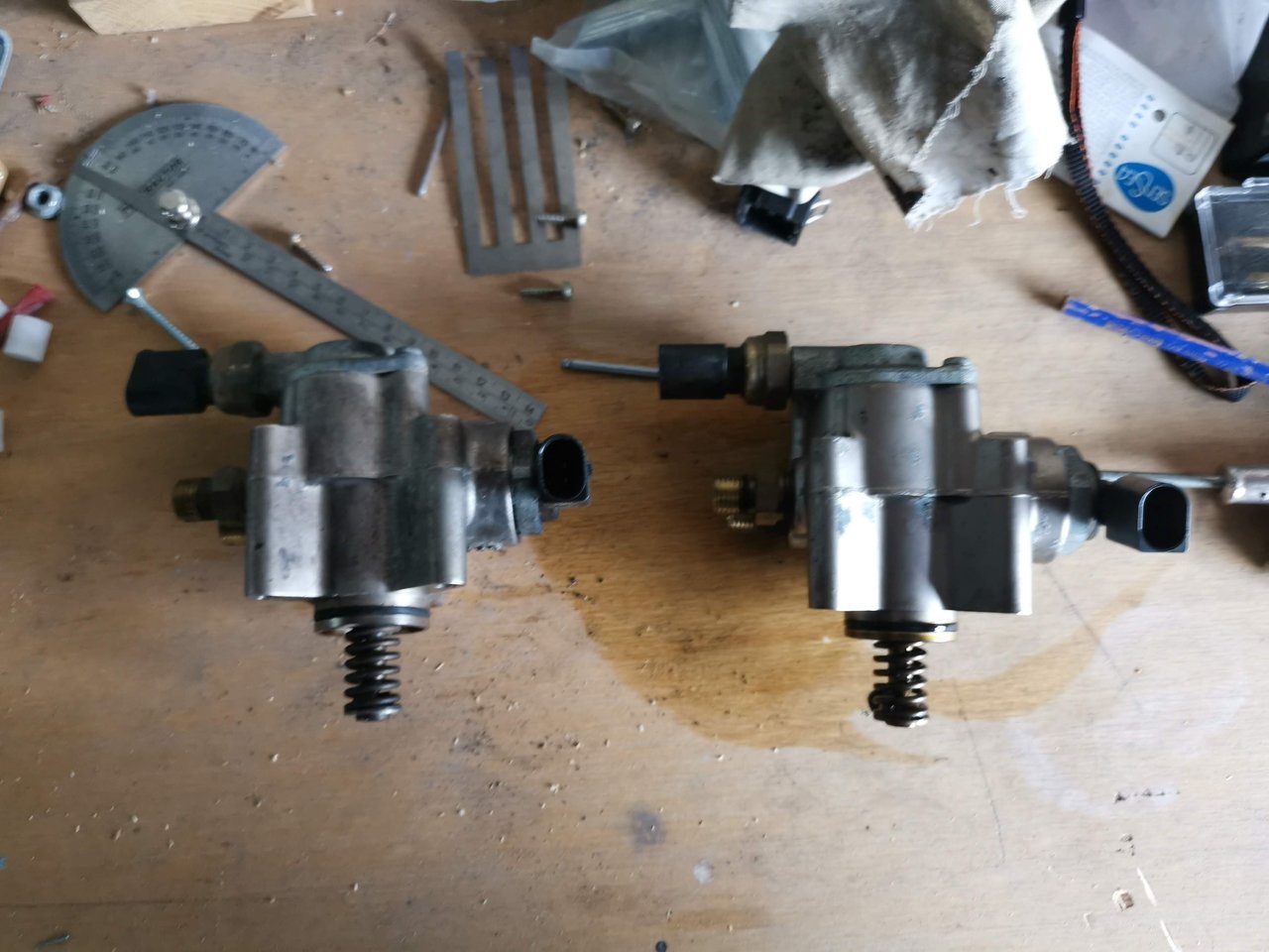

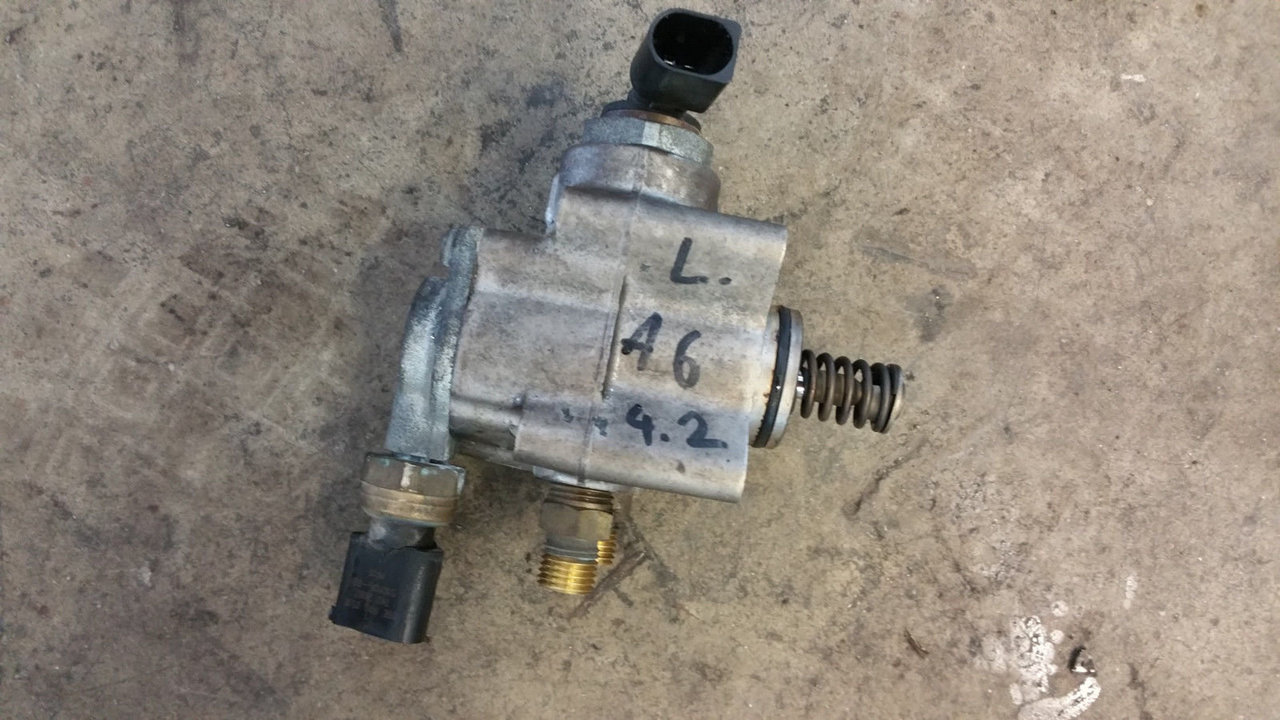

Merci les gars pour les infos sur la piste de la distrib' , je viens de recevoir ma pompe HP et de la changer dans la foulée dans l’espoir de voir enfin ce soucis disparaitre. Malheureusement aucun changement de comportement. Mes compétences s’arrêtent là. Je vais me caler un dernier passage au banc pour voir si le garage ne voit pas quelque chose, en passant demander qu'ils vérifient les valeurs de déphasage. Et je la met en vente dans l'état. Si vous avez des intéressés > bon mécano dans votre entourage n'hésitez pas à en parler et renvoyer vers moi en MP. Merci -

Trouvé une nouvelle pompe HP (la 3ème !!!) et rdv chez Audi mardi pour un nv passage au banc (pour voir cette histoire de voyant de suspension pneumatique) -
