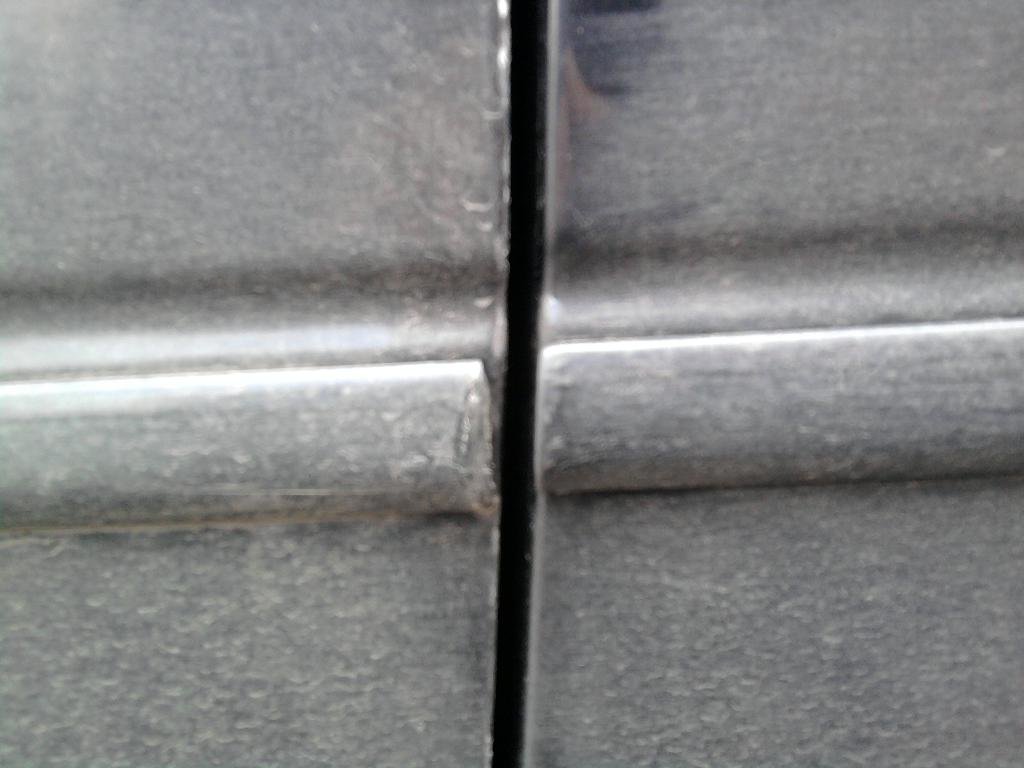

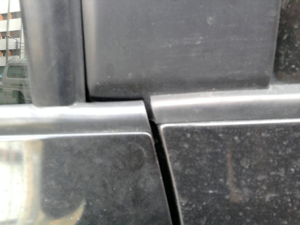

porte conducteur decalée ou mal reglée !
Zak3 a répondu à un(e) sujet de Zak3 dans A3 8L - (1996 à 2003)
après plusieurs vérifications et démontage de porte, je n'arrive toujours pas a la régler correctement ! c'est un peu moins prononcé mais toujours présent et grosse surprise, en lavant la voiture au karscher de l'eau s'infiltre dans l'habitacle parce que le joint supérieur ne s'appuie pas contre le montant ! :( je pense maintenant a changer carrément la porte et les charnières, parce que j'aurai besoin d'une serrure, et d'une roulette pour de lève vitre ! -

j'ai vérifié les charnières des 2 cotés de la voiture, elles sont nickel sachant que le porte passager et bien aligné ! est ce qu'il y a un réglage au niveau des charnières? une personne m'as informé qu'il sera possible de desserrer les vis des charnières et les régler voire même mettre une rondelle pour compenser. -

possible qu'elle soit accidentée, mais en tout cas rien n'est visible. je vais vérifier les charnières des 2 portes et voir, sinon est ce qu'il y a un moyen pour régler la porte en hauteur ? -
Salut a tous, depuis que j'ai acheté ma A3 8L 2 portes de 1998, j'ai constaté un léger décalage au niveau de la porte conducteur, en effet celle ci semble un peu incliné vers le bas. j'ai essayé différent réglages mais sans succès, les cales permettent de régler le montant des vitres, et la gâche permet de régler le jeu en profondeur. j'ai vérifié sur la RTA et sur ELSAWIN mais sans aucune info utile. voici quelques photos pour voir le décalage de la porte est ce qu'il y a moyen de régler ce léger décalage ? merci.
