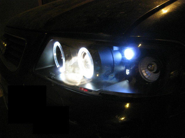

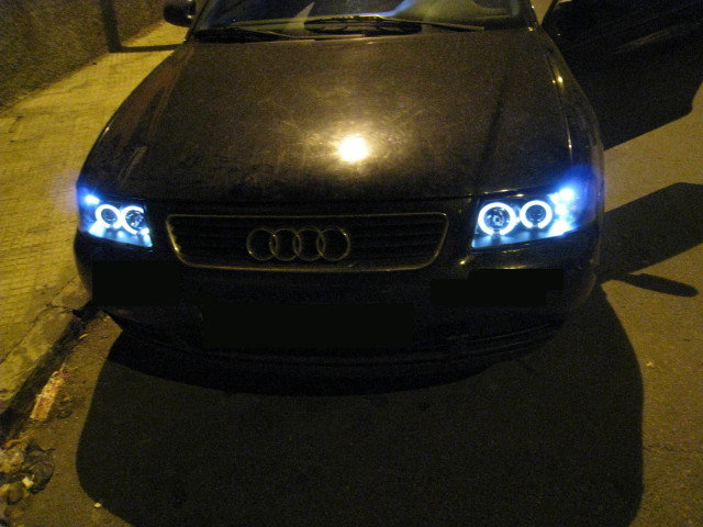

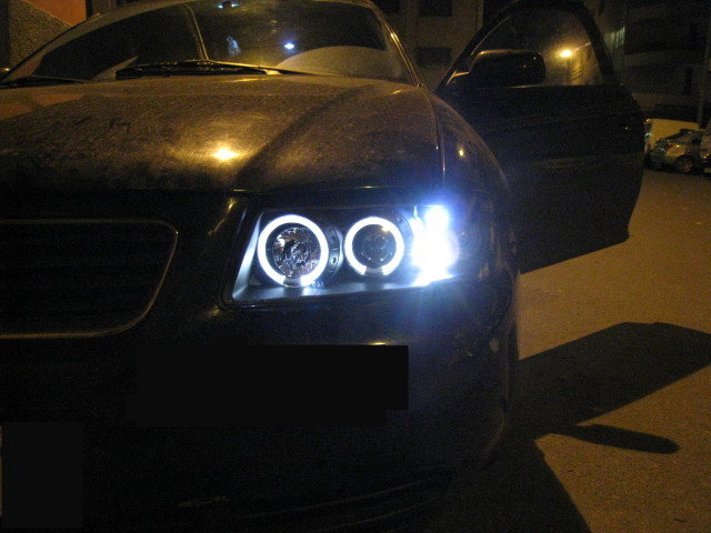

voila finalement les photos la qualité de l'éclairage est efficace, il me reste plus qu'a mettre des xénon 6000k dessus. j'ai lavé la voiture avec du karsher, et quelques heures après de la buée est apparu sur les 2 optiques. après quelques minutes ça a disparu sur le premier, mais le 2eme ça n'as pas voulu qu'après une nuit de garage. j'ai bien peur qu'il ait un défaut d'étanchéité, je pense refaire le contour de la vitre et le culot du clignotant avec du mastic pour assurer une bonne étanchéité, si quelqu'un a d'autres propositions je suis preneur. voila j'attends vos avis
voila, je me suis finalement laissé tenté et j'ai installé les feux angel eyes, mais pour le moment sans xenon. premiere constatation, c'est que la qualité est pas mal et la finition est a la hauteur. ça eclaire super bien avec les ampoules d'origine livré avec et les reglages sont complet et precis. (reglage manuel + emplacement moteur de reglage a recuperer de l'ancien, mais j'ai pas de moteur electrique.) pour le moment ras, mais vu que ça commence serieusement a pleuvoir, je verrai bien s'ils vont tenir le coup. je poste les photos ce soir
