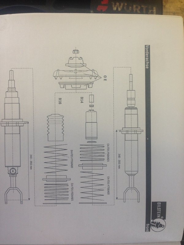

Oui je pense aussi qu’il y a une bonne raison. Mais je comprends pas pourquoi il existe 2 montage différents suivant si b14 ou b16. -

Le garage Devincy m’avait envoyé une photo et la notice (que je n’avais pas eu avec le kit) et j’avais remarqué que l’enfant ressort compensateur sur les B14 était en haut 🤔🤔🤔. Alors que sur ce lien non: Ah ah oui je comprends les 18mm,sans cette rallonge il y a un jeu du coup entre tige du vérin et palier amortisseur . J’avais remarqué ce jeu et trouvais ça bizarre . Tu noteras qu’il faut faire une découpe aussi sur le palier d’amortisseur pour qu’en le ressort n’en soit pas d’en travers . -
