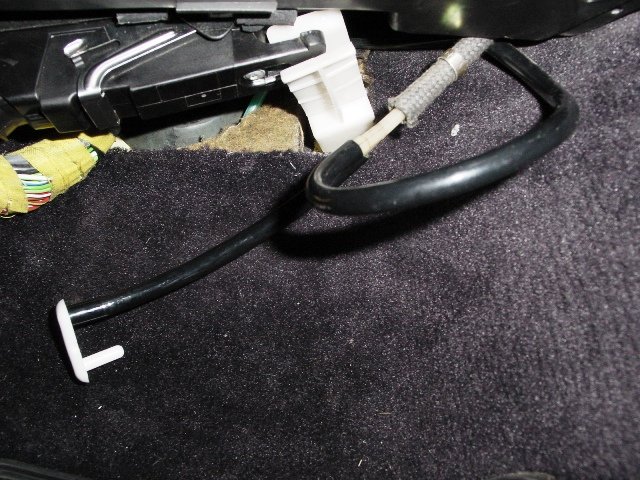

Taje a répondu à un(e) sujet de Taje dans 80 / 90 / Coupé / Cabriolet / 4000 / S2 / Coupé S2 / Avant S2 / RS2
Oui c'est bien ça. Donc problème bel et bien résolu. Merci à tous. -
Fuite dans le circuit d'admission ?
Je n'ai pas encore pris de photos mais c'est exactement ça Keith. Ce tuyau noir est juste après le T, comme un prolongement. Je l'ai donc rebouché, ça ne craint rien on est d'accord ?
