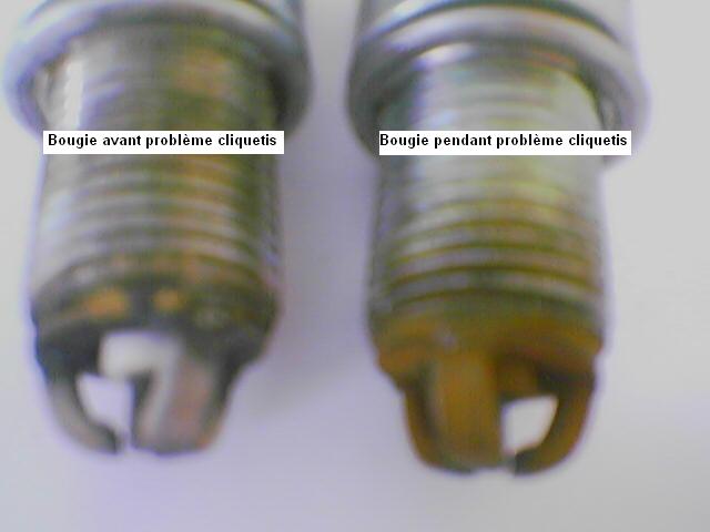

  10. J'ai démonté mes bougies ce matin, les electrodes sont de couleur rouille, voir photo çi-jointe. Ces bougies n'ont que 3.000 km a peine. D'où pourrait provenir cette couleur ?. A noté qu'avant mon probleme de cliquetis permanent, les bougies n'etaient pas comme ça (bougie de gauche sur photo). De plus, j'aurais aimé savoir si un arbre a cames d'Audi 80 a carbu ou TD serait le meme que sur mon moteur injection, je vais certainement en recupérer un avec des poussoirs cet apres midi dans une casse. Merçi.
