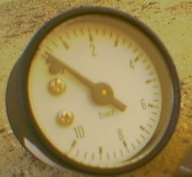

Oui, j'ai mesuré la pression haut moteur (voir plus haut, samedi). La valeur relevée etait de 0.00bar au ralenti comme au regime acceleré. En sortie de filtre a huile, elle etait de 5.5 a 6bars. Le morceau de joint que j'ai trouvé etait dans l'axe de la pompe a huile et du filtre a huile. -

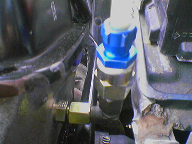

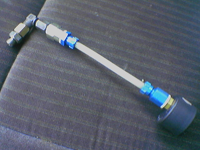

Oui, le mieux, avant de demonter, c'est de controler la pression d'huile de la culasse comme de moteur en sortie de pompe a huile (suuport de filtre a huile). Il te faudra trouver un manomètre, 9€ chez Brico, peut etre moins cher ailleurs. Apres ça, il te faut un raccord pour justement raccorder l'endroit où tu veux mesurer la pression au mano (le top etant de mettre un tuyau transparent entre le raccord et le mano). Tu pourra ensuite te presenter dans un magasin d'hydraulique/pneumatique avec ton manocontact qui est sur ton filtre a huile et ton manometre et demander au magasinier ou vendeur de te trouver un raccord coudé aux dimensions exactes. Ne vas pas dans le magasin de plomberie, les pas ne sont pas les mêmes, il te faut du pas métrique. Si tu as besoins de conseils, te genes pas, demandes. Voiçi quelques photos de mon manometre et raccord: -

C'est confirmé, pas de pression dans la culasse. J'ai trouvé un raccord coudé qui m'a permit de pouvoir brancher mon mano a aiguille pour mesurer la pression. Au ralenti, 0.0 bar, a l'acceleré, pareil, aucune reaction de l'aiguille. Pas le choix, dépose de Miss Kuku !.
