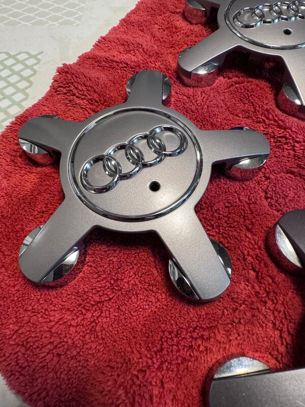

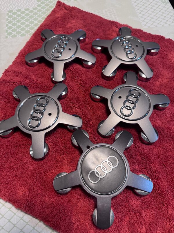

Réception aujourd'hui de mon colis en provenance de chez Ovoko. Origine Audi en très bon état. Conforme aux photos du site. J'ais commencé le nettoyage avant la mise en place sur la voiture. Deux des caches qui sont sur la voiture commencent à avoir les petites pattes de maintien qui casse. -

Salut tout le monde. Aujourd'hui c'était au tour de la Panthère de passer aux plaquettes ATE céramique. Une des plaquette avant était au témoin, celles de l'arrière étaient limite Nettoyage et graissage de l'ensemble. Deux des enjoliveurs avaient des pattes de maintien hs. J'en ais trouvé un jeu sur Ovoko. Pas trop cher,semble en bonne état. Et origine audi. Réception d'ici une semaine. -

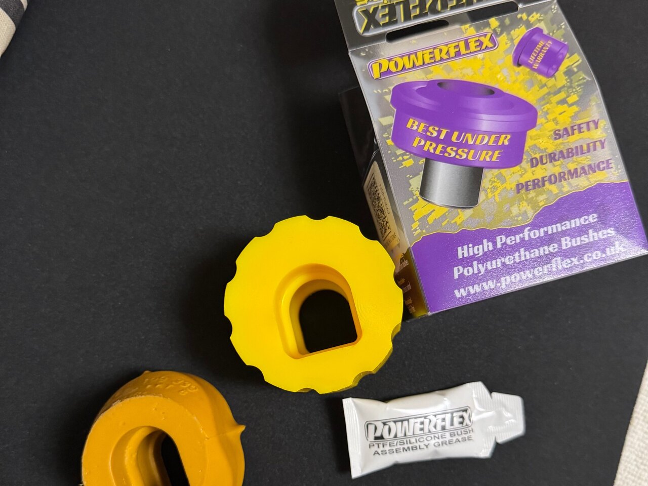

Salut tout le monde Aujourd'hui c'était le remplacement des disques et plaquettes de frein arrière sur la C6 4.2 du frangin. Disques et plaquettes (céramique) de marque ATE. Acheté chez Motointegrator. Pas de souci particulier. J'ais utilisé ce tuto Le frangin avait fait l'avant il y as une semaine.. J'ais reçu le silent bloc powerflex. À gauche la version standard . Ce n'est clairement pas la même qualité. Je ne vais pas tarder à faire les bras de suspension de dame Panthère. Notre ami Tony avait du faire remplacer un bras supérieur arrière côté droit, celui de devant est bon à changer. Coupé sur pratiquement toute sa circonférence. Je vais tous les remplacer (avant,arrière) ça commence à être bruyant. Ce sera tout en lemforder
