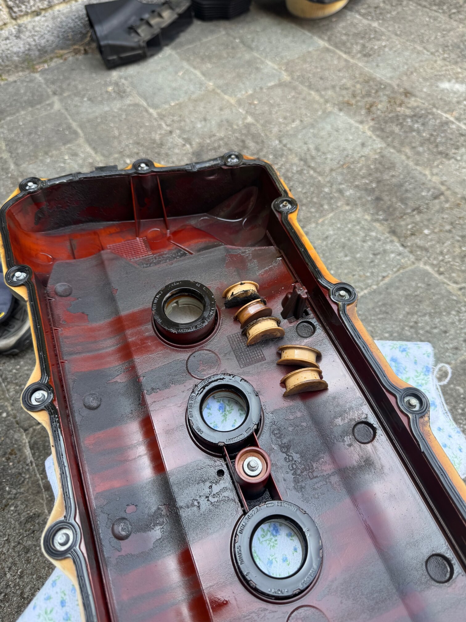

lamarmote a répondu à un(e) sujet de Blouf dans A6 C6 / A6L C6 / allroad C6 - (2005 à 2011)

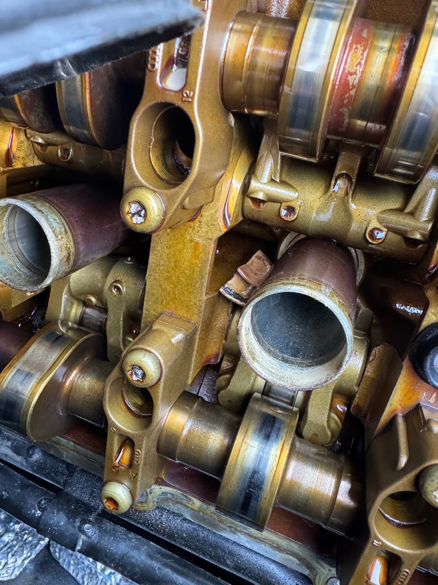

Aujourd'hui remplacement des joints de cache culbuteurs côté droit(passager) Petite surprise au démontage Cherchez l'erreur..... Travail d'un professionnel Les joints ont étaient remplacé en mars 2017. Les boulons du couvre culasse n'étaient clairement pas tous serrés au couple,principalement ceux du bas dans les coins (10Nm) Les puits de bougie étaient propre et sans trace d'huile. Il ni as pas de fuite côté chauffeur. Mais au vu de ce qui as était fait je vais les remplacer également. Les joints côté droit étaient quand même bien cuit. Dame Panthère à eu chaud.. -

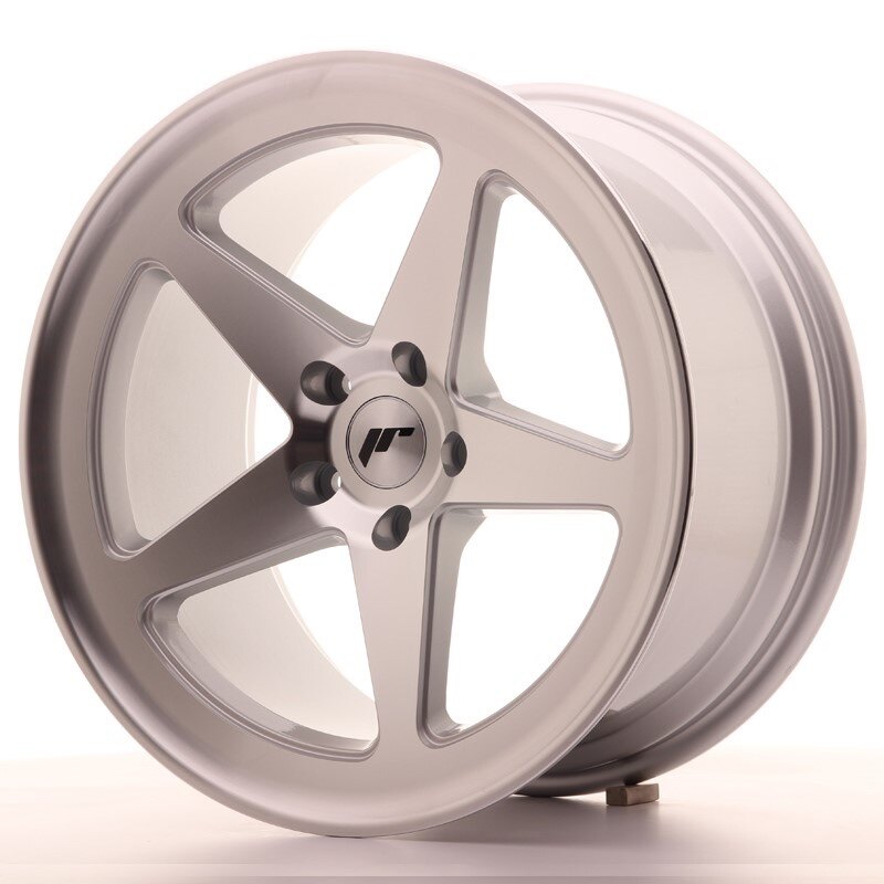

lamarmote a répondu à un(e) sujet de Viggen78 dans Q5 / SQ5 - (2017 à 2024)
Manu La Japan racing JR24 y ressemble beaucoup. La Japan Racing JR20 plus proche encore au niveau style -

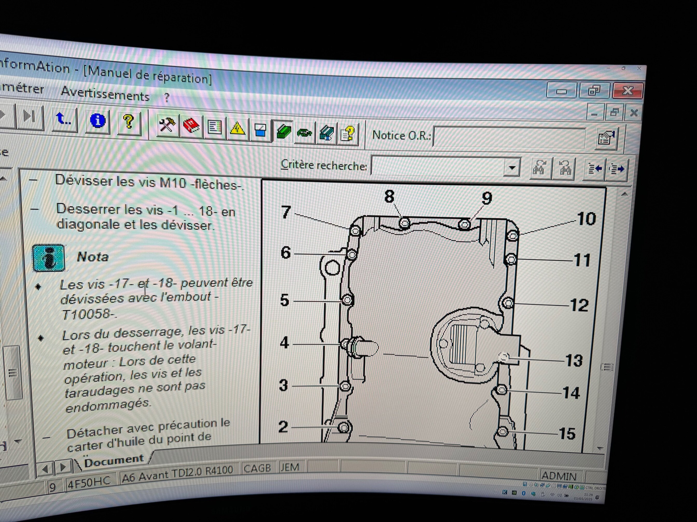

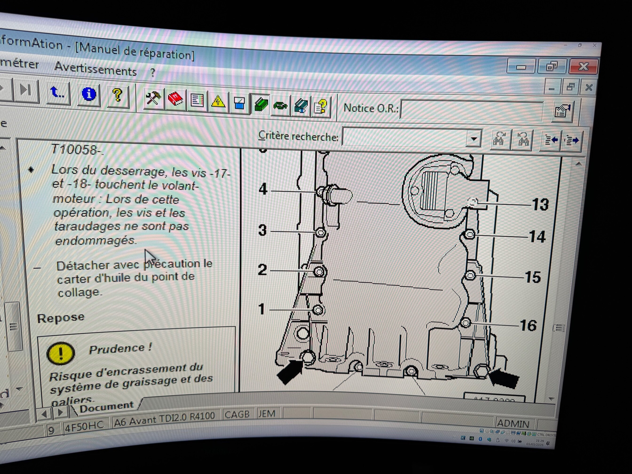

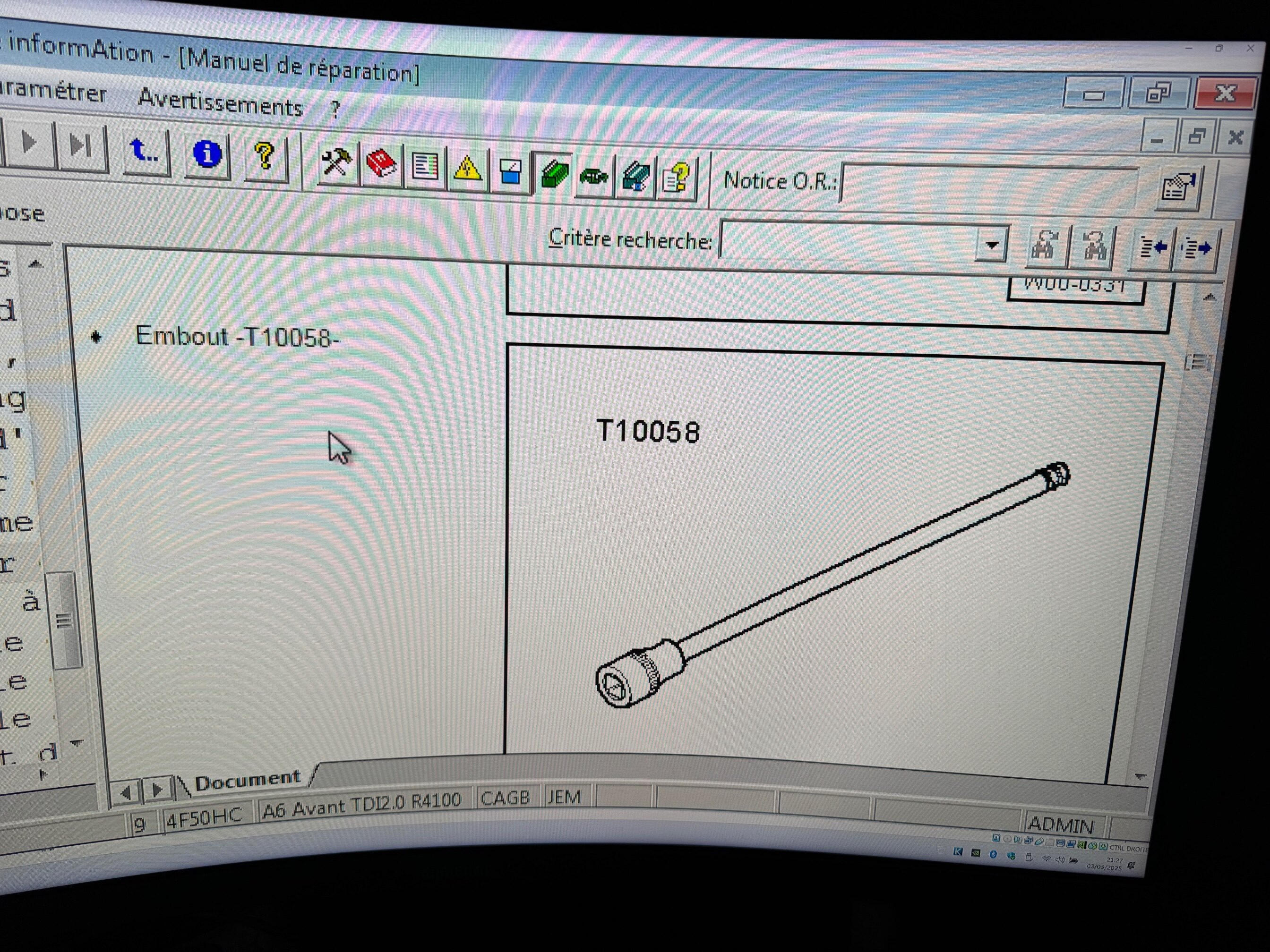

lamarmote a répondu à un(e) sujet de caloulou89 dans A6 C6 / A6L C6 / allroad C6 - (2005 à 2011)

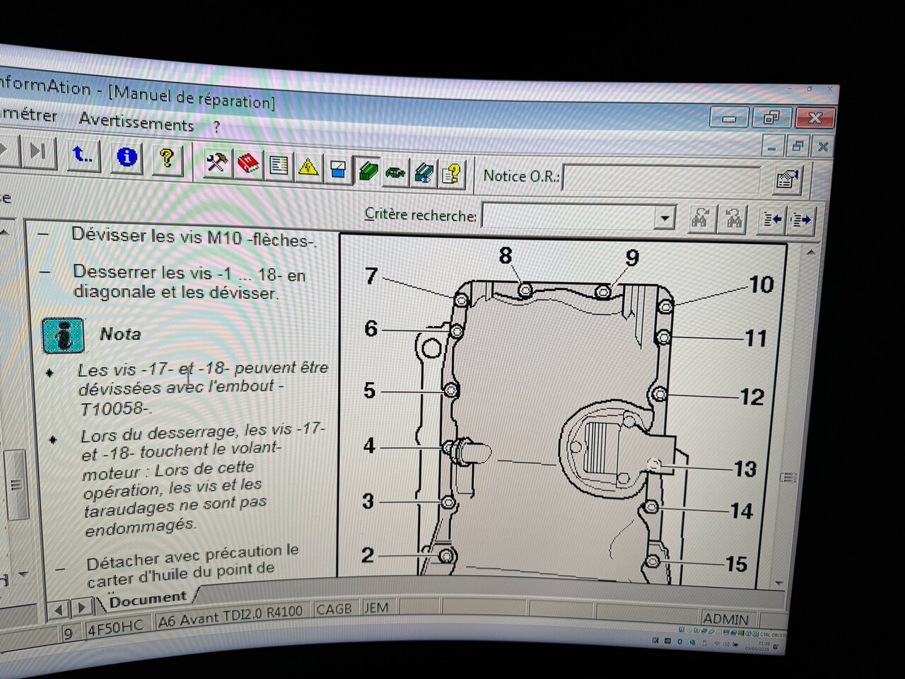

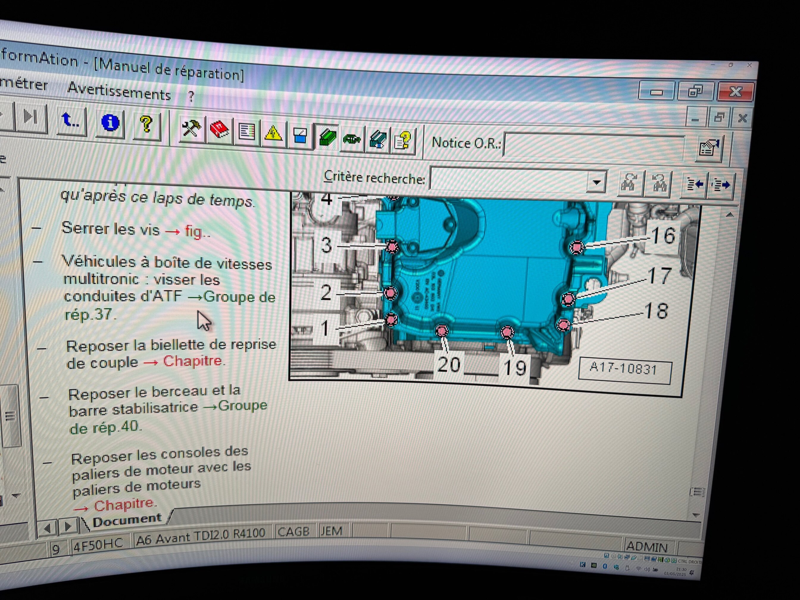

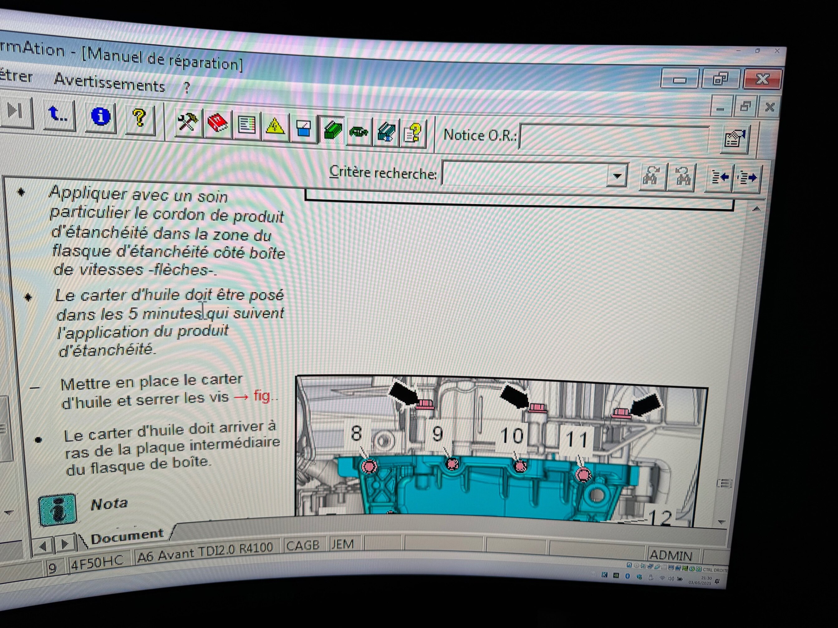

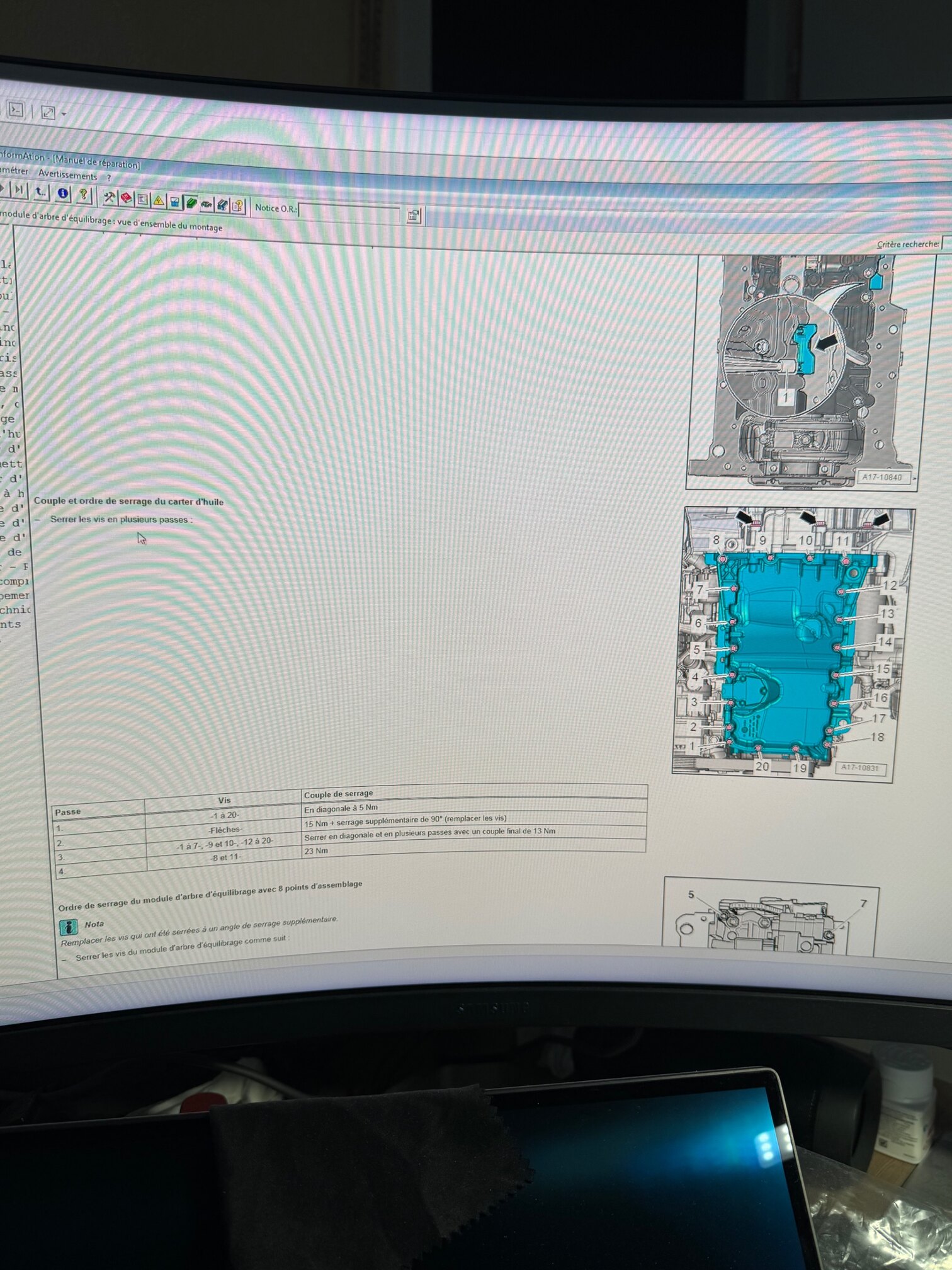

Pour l'outil T10058 https://www.amazon.fr/SW-Stahl-03017L-Clé-douille-VAG/dp/B07XYKFNQX/ref=sr_1_1?__mk_fr_FR=ÅMÅŽÕÑ&crid=3L1BSDNURWQZV&dib=eyJ2IjoiMSJ9.ekgUYpxJJFxmIdZUf2c6f31dlVdklMHhOuJL6tHRV0z59fLSk60j5_aRPmPqvqb0hreLXPnfH6l-Ba4iv-sMlfl35c2DuOqi4mXtmRQH4WYL_KEeBaepGnyf8ywLn9ckSEKOTfqZQllPtom7MtMEyA.VtYnMgfm45W8zW6XswT8-okUs5heon3JDJVm7h8gX0E&dib_tag=se&keywords=SW-Stahl+03017L&qid=1746382659&sprefix=sw-stahl+03017l%2Caps%2C98&sr=8-1#averageCustomerReviewsAnchor Pour le serrage -

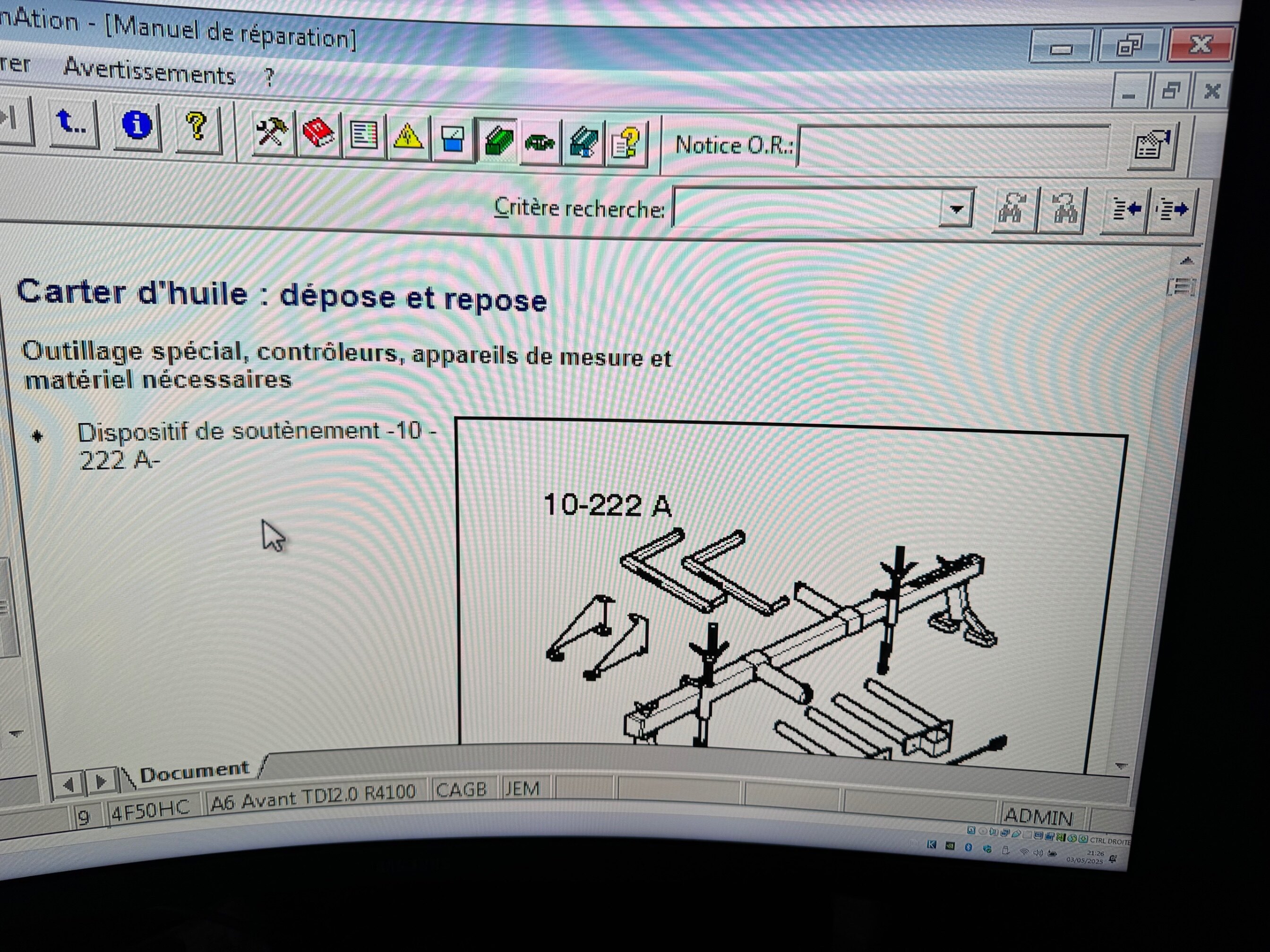

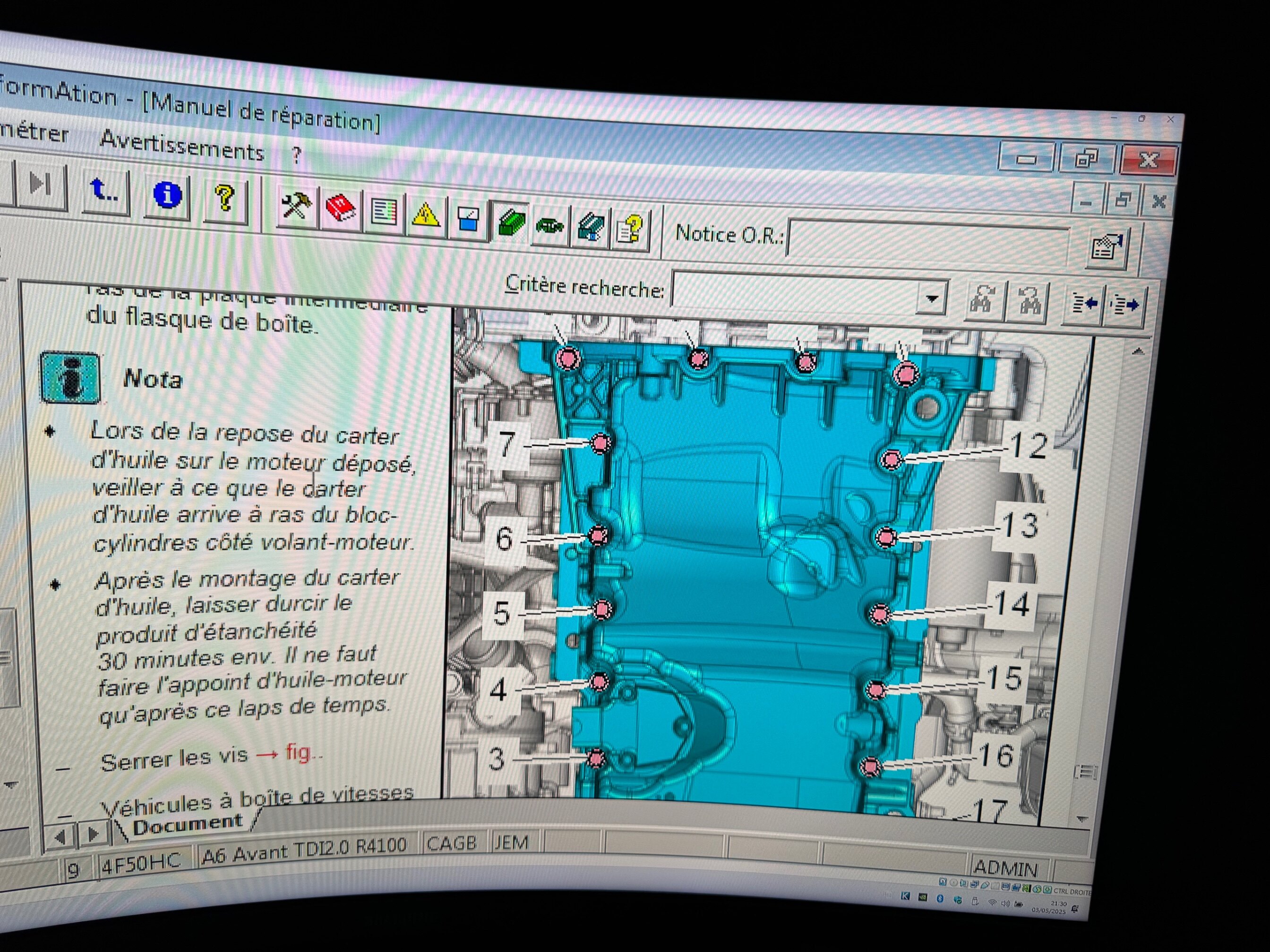

Fuite carter moteur à priori.

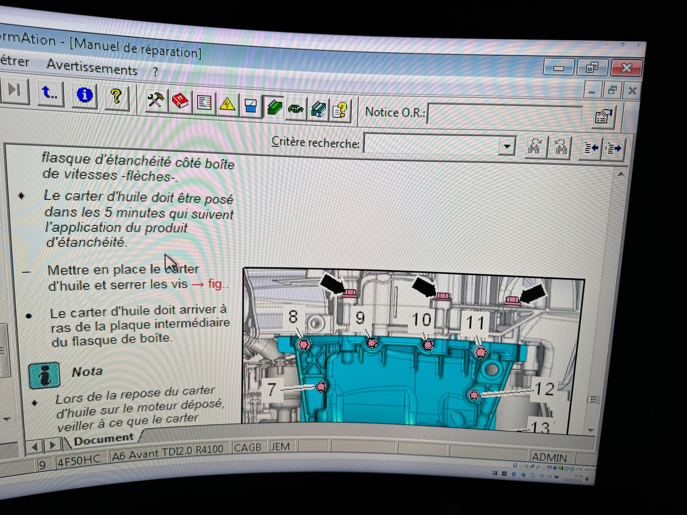

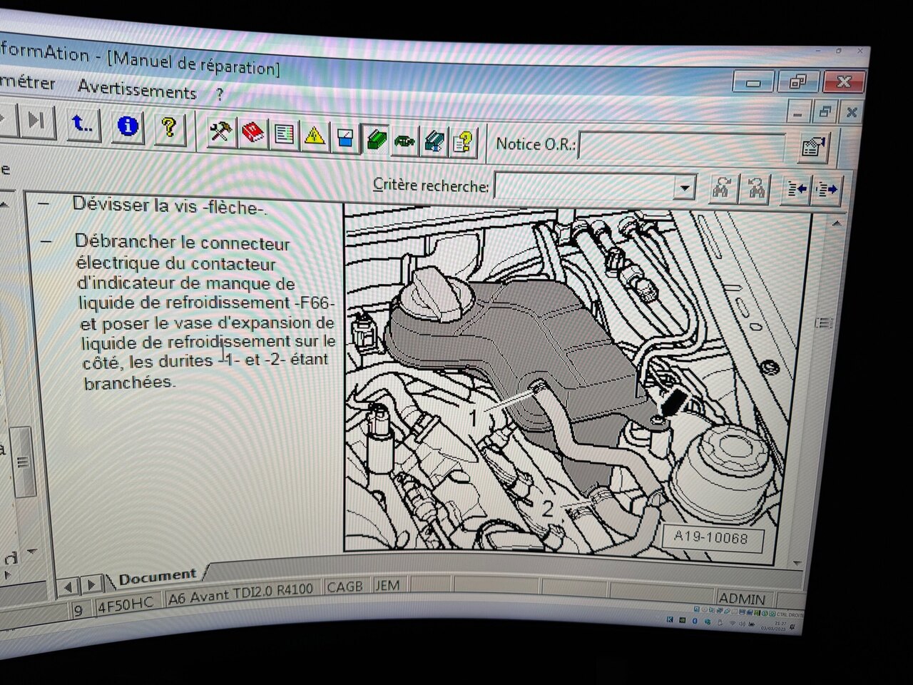

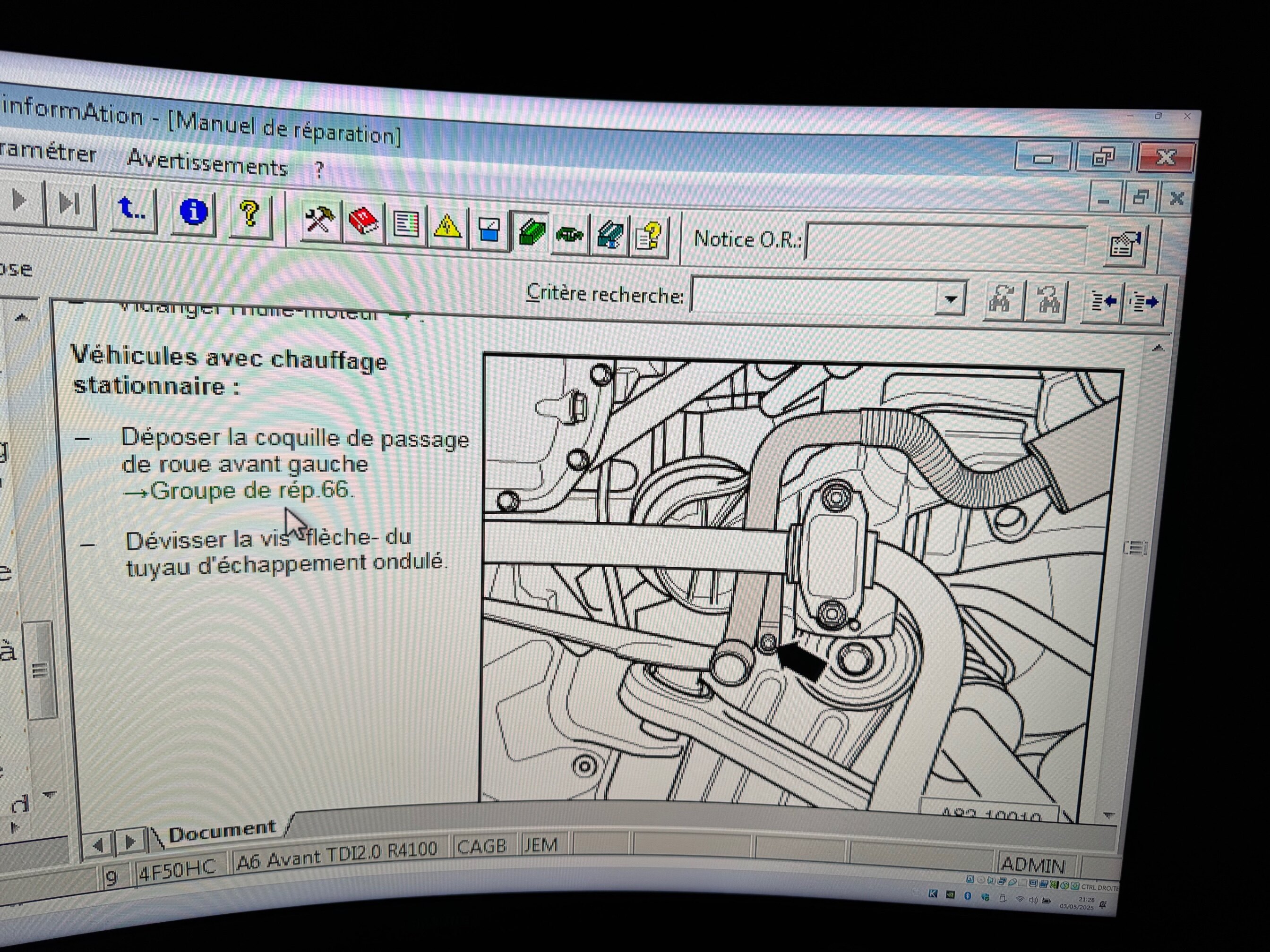

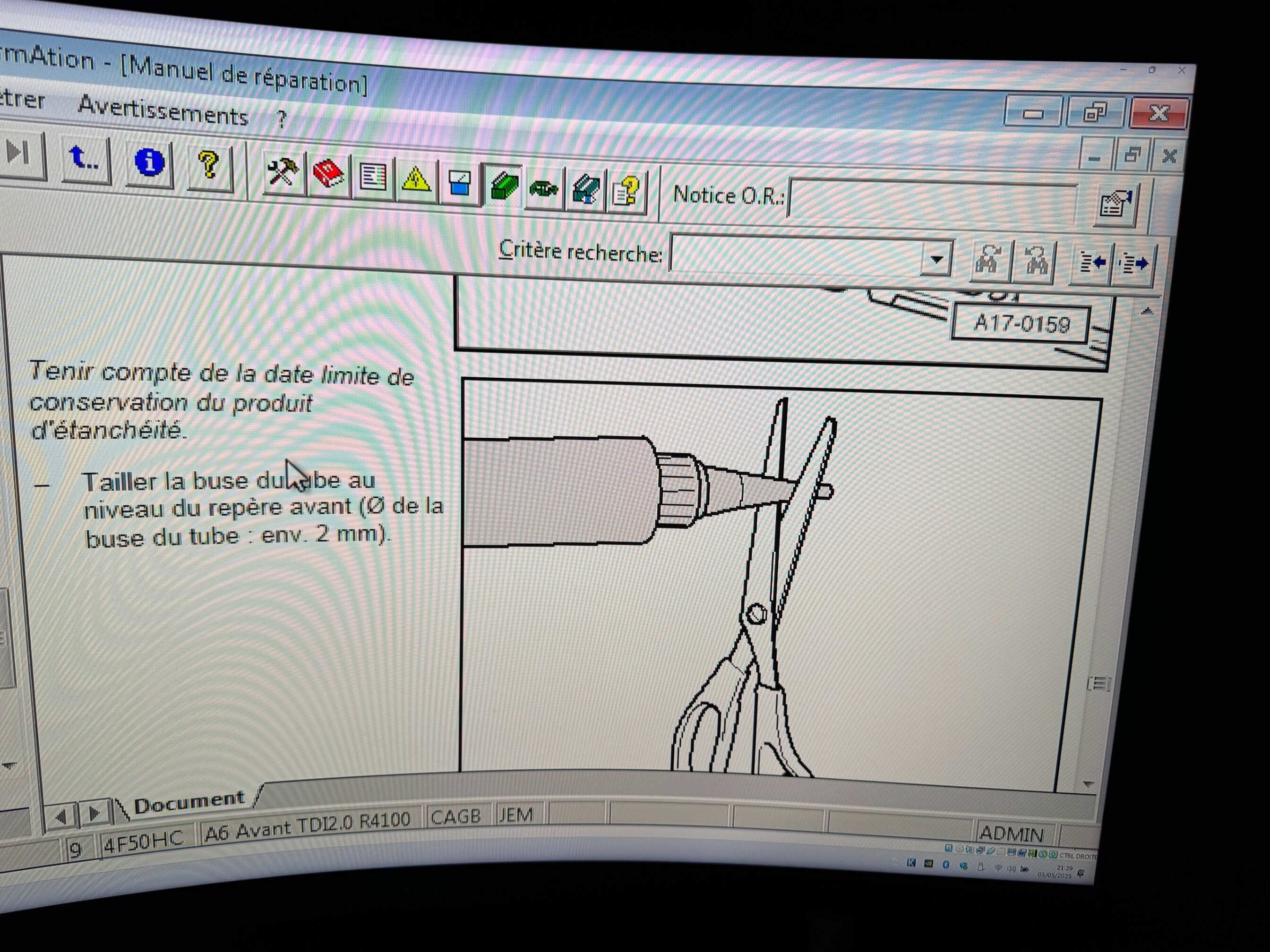

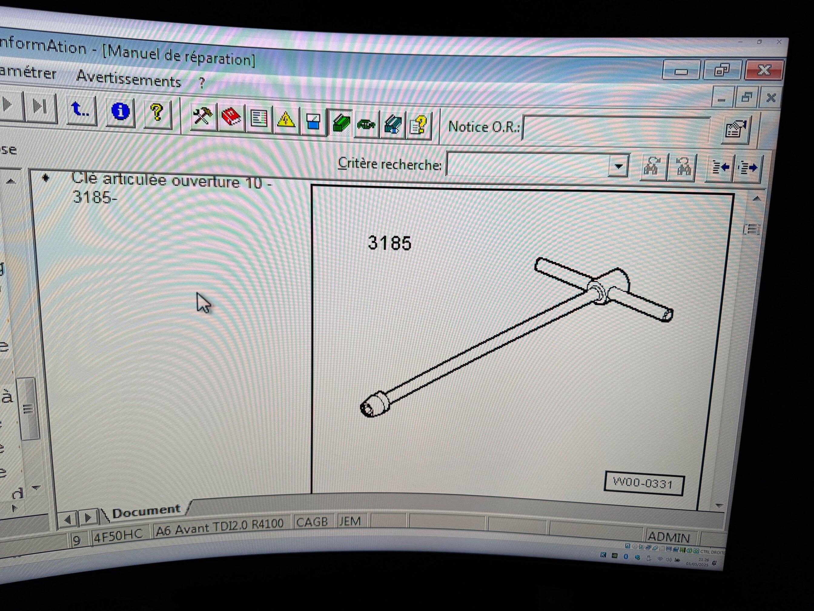

Sur elsawin. Désolé Je n'ais pas su récupéré le fichier depuis la machine virtuel..... Je suis une quiche... -
