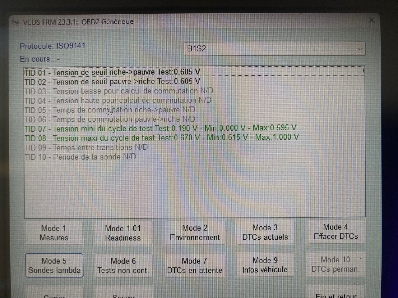

      remi_rco

  16. Pour info j'ai trouvé les paramètres dans VCDS Procédure: Sélectionner le calculateur "01 - Moteur" Vérifier les "Codes défaut - 02" En cas de défauts, interrompre la procédure. Sélectionner "Grpes de mes. - 08" Sélectionner le groupe d'affichage 030. C'est l'état de la sonde lambda. Trois chiffres binaires indiquent l'état 1=on et 0=off. Le premier chiffre correspond à l'état du chauffage de la sonde lambda. Le deuxième chiffre indique l'état de la sonde lambda. Le troisième chiffre indique su la régulation lambda est active ou non. Sélectionner le groupe d'affichage 032. Ce sont les valeurs d'apprentissage de la sonde lambda. Au ralenti, les valeurs de la première fenêtre devraient se situer entre -10 et + 10%. A mi-régime, les valeurs de la deuxième fenêtre devraient se situer entre -10 et +10%. A plein régime, il n'y a pas de régulation lambda. Sélectionner le groupe d'affichage 033. C'est la régulation de la sonde lambda. Au ralenti, les valeurs de la première fenêtre devraient se situer entre -10 et + 10% et doivent varier d'au moins 2%. A mi-régime, les valeurs de la deuxième fenêtre devraient se situer entre 0.00V et 1.00 Volt et doivent varier d'au moins 0.3 V.
